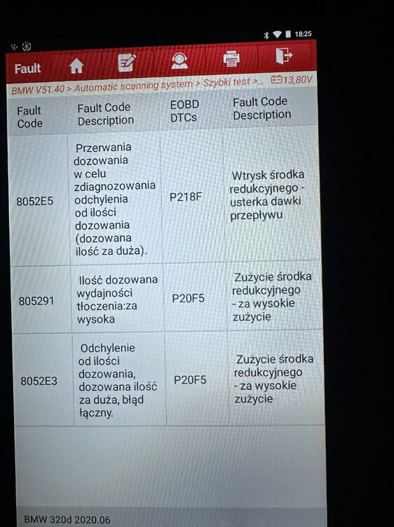

  6. Witam. Zakladam nowy temat bo nie samo zuzycie adblue chce zapytac. Posiadam g21 2.0 190km mild hybrid 2020 rok. Skrzynia ma wgrany Xhp a silnik ma chipa na 227 km. I wylaczony EGR. Tyle z opisu . Od dluzszego czasu zaczyna mnie zastanawiac wysokie zużycie mocznika. Dwa razy w miesiacu pokonuje trase Pl-De , i na 1700 km zuzywa mi okolo 9 litrow mocznika . Dodam ze w Niemczech 80 procent trasy to predkosc 200km/h. Problem pojawia sie gdy po trasie podepne komputer i wykazuje takie bledy .
