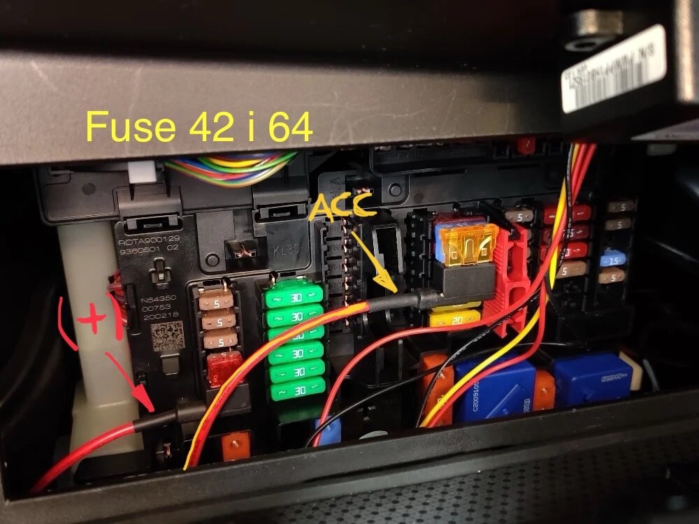

  2. Moze komus sie przyda takie info pod ktore bezpieczniki podpiac kamerke z trybem parkowania czerwony (+) podpinamy pod bezpiecznik 42 ( bezpiecznik typu ATS maly ) kabel zolty ACC podpinamy pod bezpiecznik 64 (typ ATC normalny rozmiar bezpiecznika) czarny kabel (zero) pod metalowy stelarz znajdunacy sie zaraz obok skrzynki z bezpiecznikami
