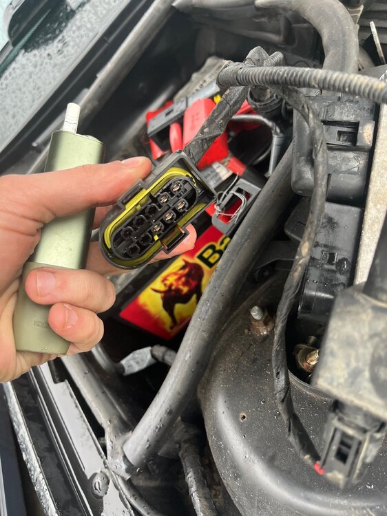

  1. Przepraszam że tak długo dolot szczelny sondy już się nie pojawiają dziwne ale cóż pojawia się vvt monitoring i map sensor 2 razy się wyświetlił dzisiaj jeszcze sprawdziłem moduł vvt i tą kostkę przy nim poczekałem aż się rozgrzeje z totalnego zimnego silnika do pierwszej kreski po niej pojawił się eml i check engine zaczytałem błędy i pojawił się vvt monitoring i po odpięciu wtyczki od modułu praca silnika się nie zmieniła stąd pytanie od czego jest ta wtyczka na zdjęciu, dodam jeszcze że mam błąd genererator coś tam on jest bodajże od nieoryginalnego czujnika alternatora

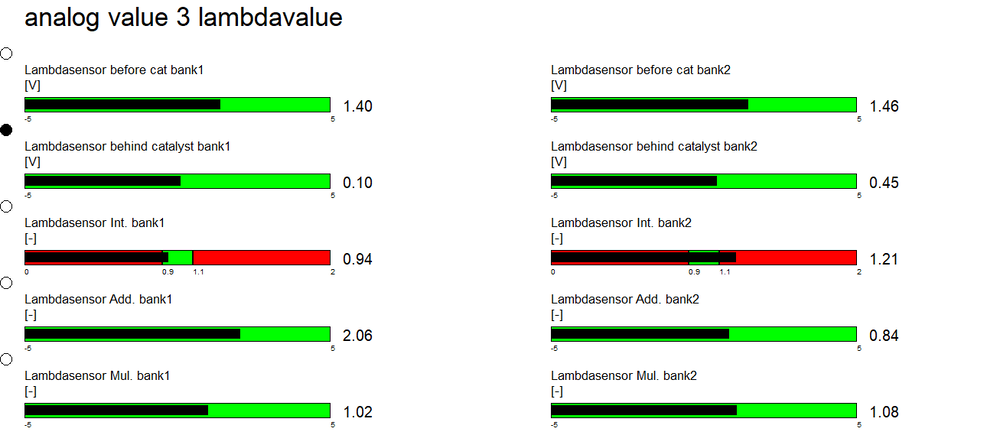

  3. dodam że mam błędy "272d adaption add, per time bank 2" oraz "272c adaption add. per time"

    witam, e46 silnik n42b20 143km mogłby mi ktoś powiedzieć którą sondę lambda mam do wymiany bo jestem trochę zielony jeżeli chodzi o to a mam ich 5 więc nie chce na darmo wymieniać któreś bo wiem że dwie są inne
