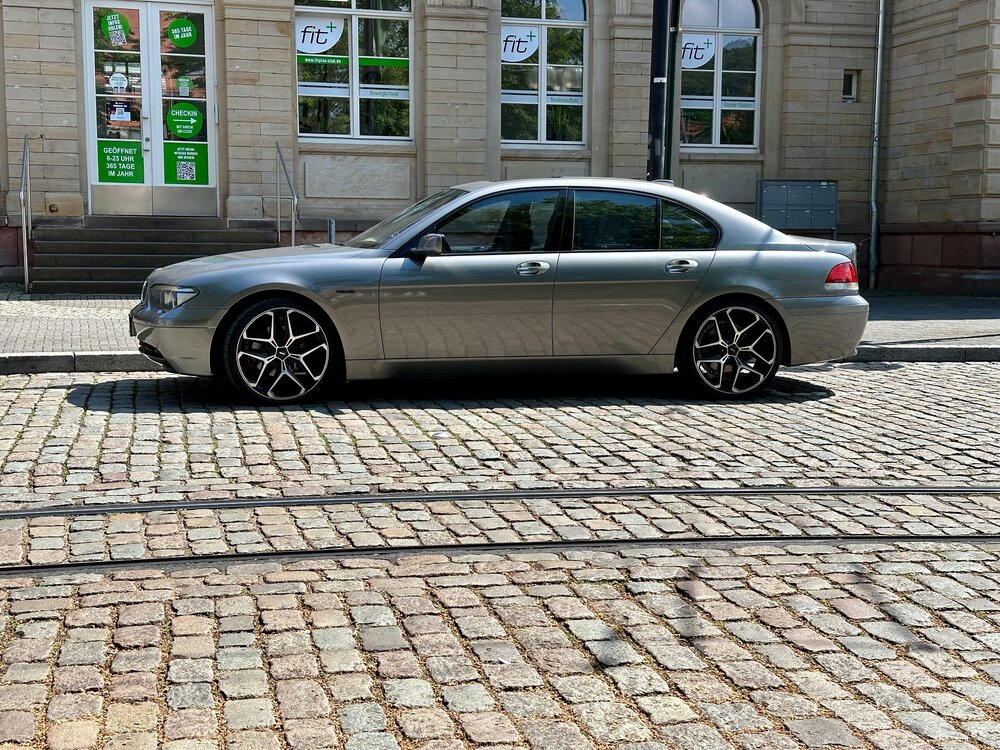

  2. Witam, mam na stanie ładne koła z G30, chciał bym je założyć do e65 Zdążyłem już się zorientować ze niestety to nie takie proste ze względu na rozstaw szpilek oraz otwór centrujący. Znalazłem na znanym portalu aukcyjnym dystanse/adaptery które ten problem rozwiązują. Niestety nie wiem czy takie felgi się zmieszczą z dodatkowymi 20 mm dystansami . Rozmiar felg to 9/21 i ET25. Opony 265/35r21 Czy orientuje się ktoś czy taka operacja jest wykonalna?
