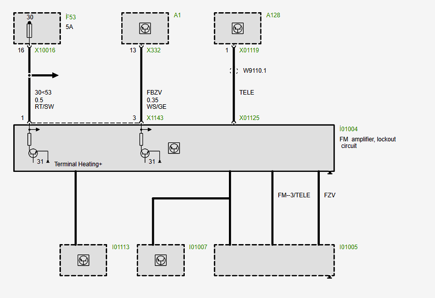

  8. Mam w sumie backupy, spróbuje

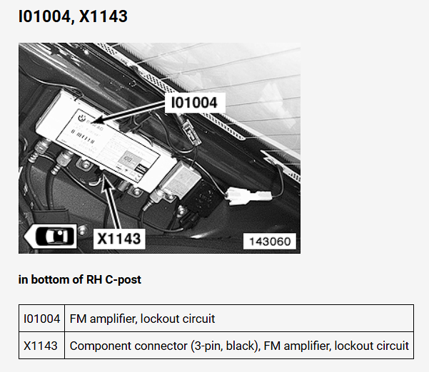

  9. Szyba cała grzeje. Antena kluczyka to tylko prostokąt w narożniku. Idzie tam osobny kabelek, znacznie cieńszy od grzewczych i radiowych. Kluczyki oryginalne, ja akurat mam wersję bez navi, fotka z WDS. Moduł diversity nie jest kodowany, to czysta elektronika.
