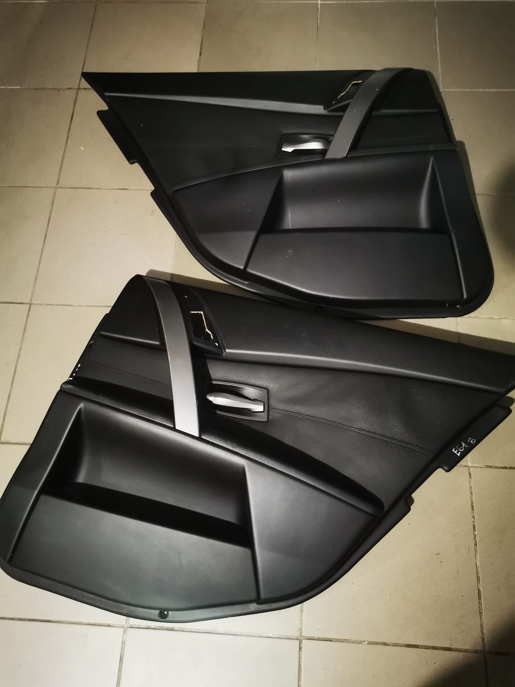

Sprzedam fotele (cena do ustalenia) z BMW E60, elektryczne, grzane z pamięcią fotela kierowcy. Fotele pochodzą z mojego prywatnego auta i zostały po zmianie na komforty. Fotele kompletne z modułami pod siedziskami. Fotele pochodzą z wersji europejskiej, sedan, 2004 r. (przed lift). Dodatkowo kanapa tylna z oparciem + boczna tapicerka drzwi przednich i tylnych. Części pochodzą z E61 (kombi) z 2006 r. Kupione wraz z komfortami, które wymieniałem. Odbiór tylko osobisty w Wyszkowie.
