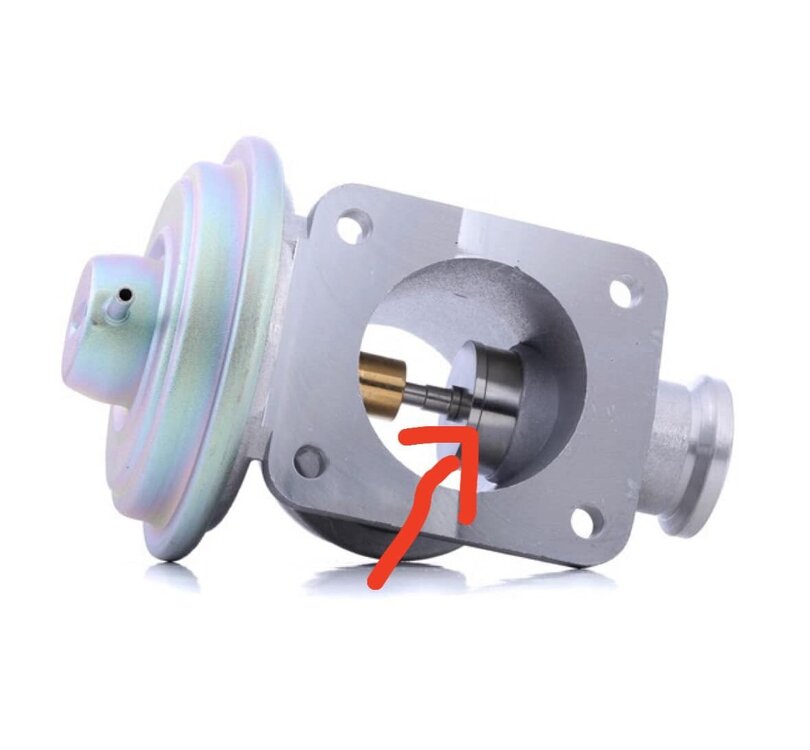

    Udało się dzisiaj znaleźć przyczynę, urwała się zasłonka na egr(zaznaczone na zdjęciu) przez co cały czas jest pełny przepływ spalin przez egr, zdjąłem kolektor ssący niestety po brakującym elemencie ani śladu, podejrzewam że silnik go zjadł, co doradzasz w takiej sytuacji? Jeździć licząc że ten pancerny silnik to przeżyje?
  6. kinnef31 odpowiedział(a) na kinnef31 temat w E39
    Na oko jest zamknięty ale jeszcze go wyrzucę całkiem i zaślepię dla pewności
