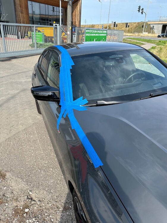

  1. Udało się rozwiązać problem. Zbiornikowi płynu do spryskiwaczy brakowało śrubki - błąd fabryki. W końcu
  2. Okleiłem prawie każdą dziurę od strony pasażera - nic się nie zmieniło. To grzechotanie jest specyficzne. Kiedy samochód wyjedzie świeżo z garażu jest cicho i jedynie przy wyższych prędkościach zaczyna być słyszalne (180). Jednak po chwili - z 10min - jazdy nawet z niższą prędkością (120-140) zaczyna być coraz głośniejsze do momentu kiedy nawet przy 80-100 km/h jest słyszalne.
  3. Nie mam niestety szyberdachu. Jeździłem z mistrzem serwisu wczoraj - nic konkretnego nie znaleźliśmy, muszę im samochód na dwa dni zostawić. Natomiast na parkingu jeszcze grzebał pod maską w okolicy ściany grodziowej, plastik zakrywający baterie MHEV jest dosyć luźny i się telepie na zatrzasku pod samym słupkiem. Jutro spróbuję pojeździć i pobawić się taśmą dalej.
  4. ASO coś próbowało? We wtorek jadę ponownie do serwisu. Dam znać.
  5. Cześć, od nowości borykam się z grzechotaniem z okolic lusterka/głośnika na słupku A. Grzechotanie pojawia się w zasadzie tylko jak jest ciepło (w zimie jest cisza). ASO nie jest w stanie znaleźć przyczyny. Próbowałem już oklejać taśmą dla testów, listwę odprowadzającą wodę, zaślepkę relingu na dachu czy lusterko - bez zmian. Ma ktoś jakieś pomysły, albo spotkał się z czymś podobnym?
