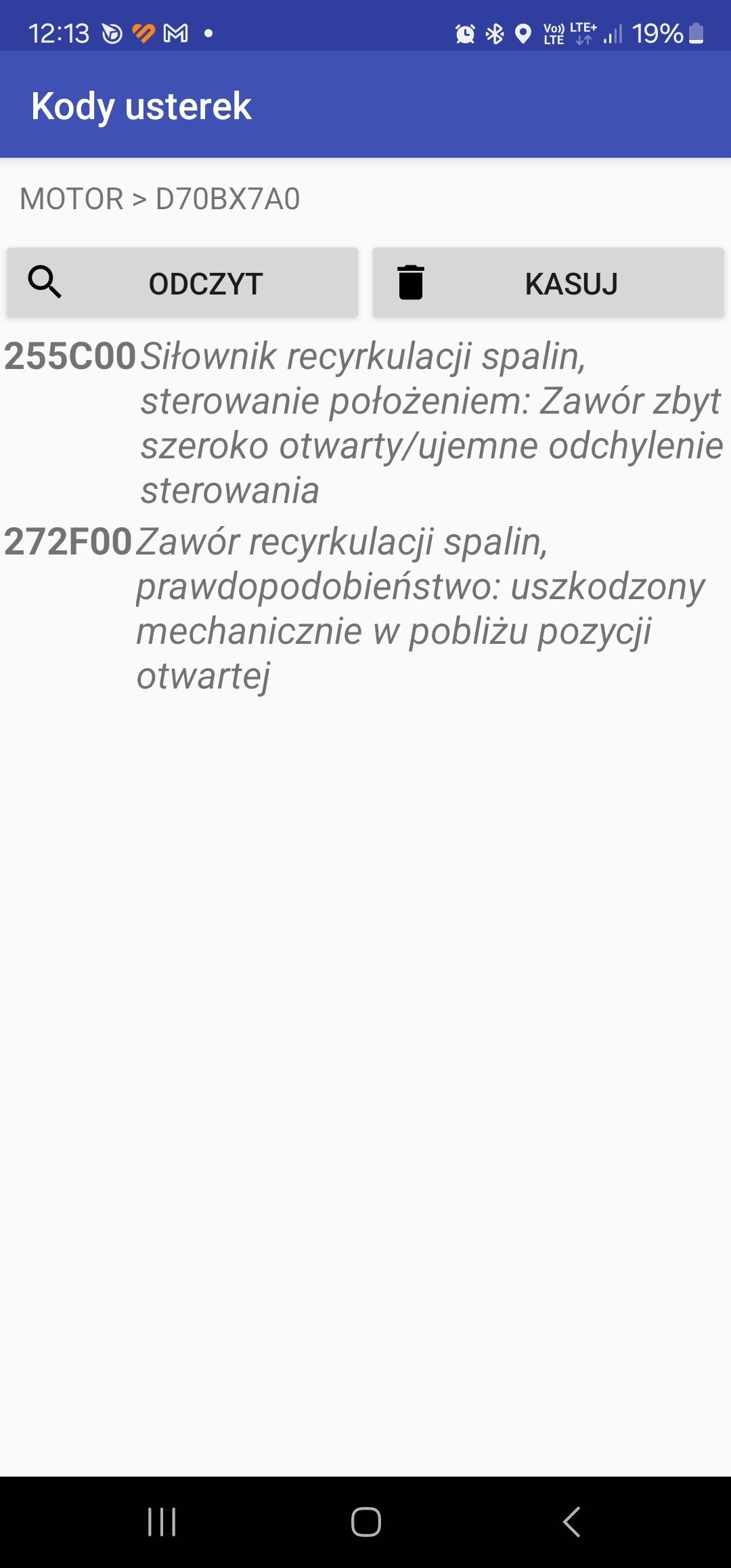

    Problem EGR
    Witam, mam silnik b47 i takie błędy, czyścić? Czy wymieniać egr? Wczoraj Auto mi gasło, skasowałem błędy i jest ok, chociaż na zimno trochę się zadławił przy ruszaniu.

  15. Witam, Wyskoczyły mi błędy egr 255c00 272f00 i auto zgasło, po ponownym odpaleniu ponownie, po kilku próbach w trakcie pracy silnika wykasowałem błędy i narazie spokój, chociaż na zimno podczas ruszania delikatnie dławi się. Czy EGR do czyszczenia czy już do wymiany? Po wymianie egr trzeba go jakoś w aucie przeprowadzic adaptację? Czy po założeniu poprostu zacznie działać?
  16. Witam, Wyskoczyły mi błędy egr 255c00 272f00 i auto zgasło, po ponownym odpaleniu ponownie, po kilku próbach w trakcie pracy silnika wykasowałem błędy i narazie spokój, chociaż na zimno podczas ruszania delikatnie dławi się. Czy EGR do czyszczenia czy już do wymiany? Po wymianie egr trzeba go jakoś w aucie przeprowadzic adaptację? Czy po założeniu poprostu zacznie działać?

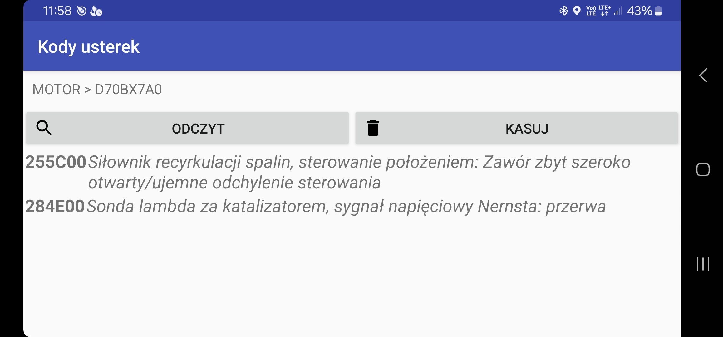

  20. Proszę podpowiedzieć gdzie znajduje się dokładnie sonda lambda za katalizatorem, mam takie błędy. 284e00 reszta w załączniku.
  21. Witam, W którym dokładnie miejscu jest sonda lambda za katalizatorem. Taki mam błąd. 285e00-sonda lambda za katalizatorem, sygnał napięciowy Nersta przerwa .
