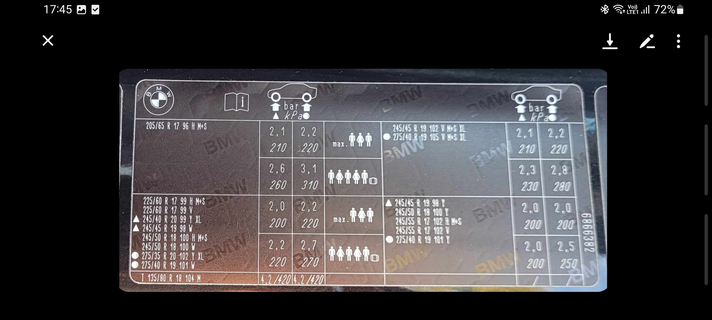

  4. Dzięki, I tu mam zagwozdkę, bo w prawym gornym rogu mojej tabliczki przy wariancie 245/45/19 102V M+S XL nie ma ani symbolu trójkąta ani koła, czyli rozmiar nie jest typowo przypisany do przodu ani tylu, tak jak przy wersjach 18 calowych opon z lewej strony tabelki - tam tez brak symboli... z tego zrozumialem ze moze byc to jeden rozmiar na obie osie. Ponizej przy 275/40R19 105V M+S XL jest symbol kola wiec oczywiscie to jest wylacznie na tylną oś, reszta rozmiarow 19' na mojej tabliczce ma juz wyraznie oznaczenie przrdniej lub tylnej osi. Mam goodyear efficientgrip m+s i to jest opona letnia, w razie potrzeby mozna wjechac w bloto czy snieg: https://www.oponylider.pl/opony-samochodowe/goodyear/efficientgrip-suv/225-60-r18-100v-882763 Te indeksy pasuja do opon tylko przednich, i tylnych 275, czy przy niemieszanym na pewno to bedzie sie zgadzać? Już mnie glowa boli o tego tematu, rozkminiam to juz i niczego nie jestem pewien. Jak mozesz wyjaśnij prosze moje wątpliwości, chce zakonczyc temat opon i nie wykonczyc przy tym zlym doborem cisnienia skrzynki rozdzielczej.
  5. Witam wszystkich, auto X3 F25, kupilem 4 nowe jednakowe felgi 19' ( czytajac 51 stron zrezygnowalem z mieszanego kompletu :-)) Teraz kilka dylematow ktore pojawiły się w tym miejscu... : -czy nabyc opony RunFlat czy zwykle, czy naprawde jest duzo twardziej na RFT, jakies inne przeslanki co do wyboru? - druga rzecz, czy dane na tabliczce dotyczą zarowno opon RFT jak i zwyklych ( mam na mysli same dane opon jak i wlasciwe ciśnienie) ? - czy dobrze rozumiem ze wg. tabelki wlasciwe opony to 245/45R19 z indeksem 102V M+S XL i ciśnienia im przypisanego powinienem sie trzymac? Jesli tak to nowe opony maja w wiekszosci indekcy 98Y lub 102Y , czy wtedy nadal mam trzymac sie ciśnienia z tej czesci tabelki ? Sorry za tak dlugi wpis, ale zalezy mi zeby jak najprecyzyjniej opisac temat, a przede wszystkim nie chce doprowadzic do awarii vtg.
