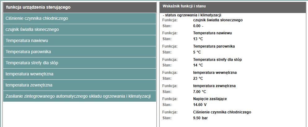

Dodam jeszcze, że po włączeniu klimatyzacji sprzęgło załącza się (zaczyna się obracać). Od samego początku z nawiewu jest lekko zimne powietrze, ale na pewno nie tak zimne jak być powinno. Sytuacja utrzymuje się przez cały czas użytkowania. Objawy są takie same w zimę czy w lato.
Cześć, Od dłuższego czasu klimatyzacja ma bardzo słabą wydajność. Zebrane wartości w ISTA sa jak poniżej - czy da się z nich coś wywnioskować?
