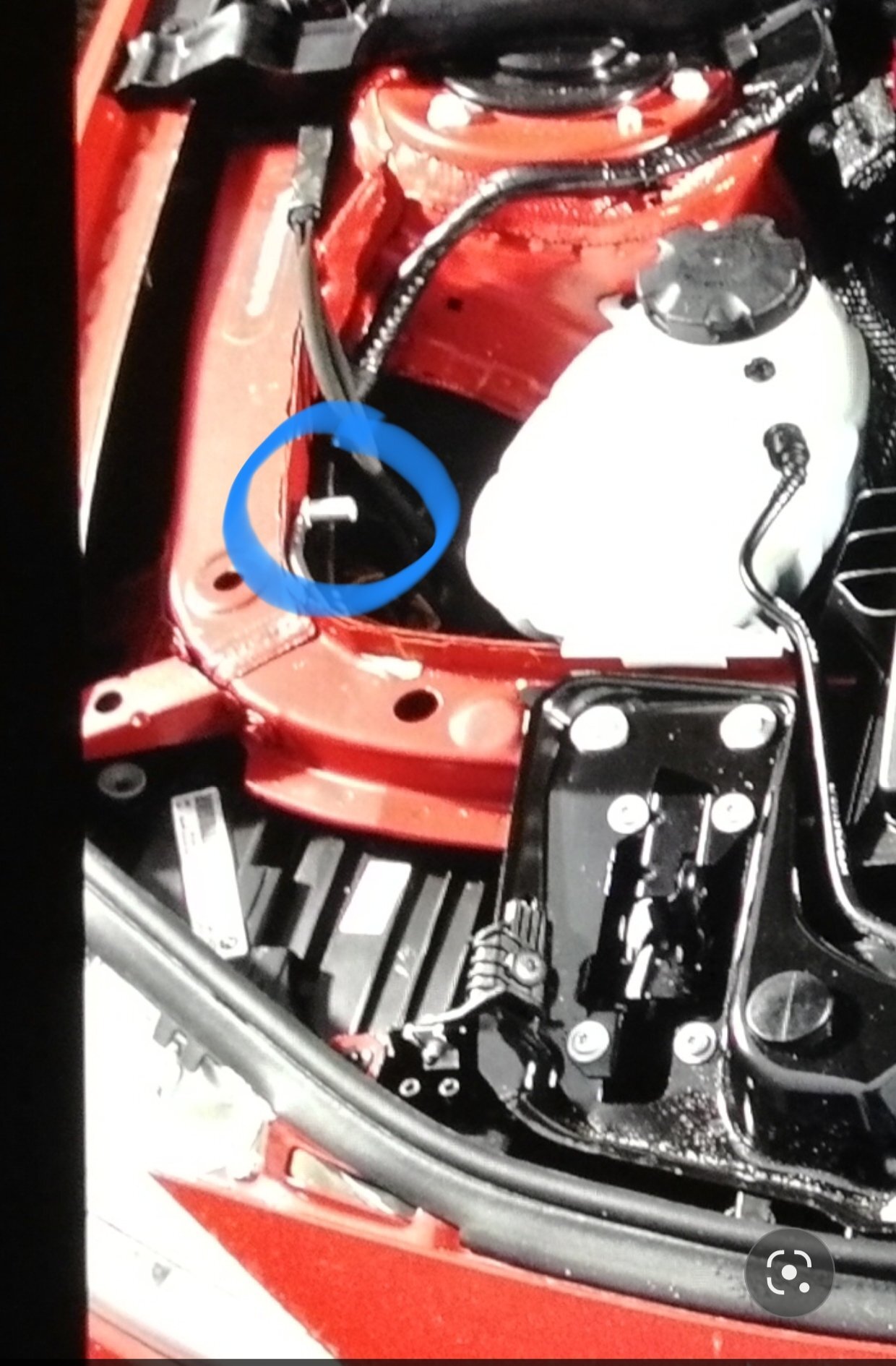

  1. Wracam z odpowiedzią i rozwiązaniem problemu. Po konsultacji spec powiedział, że nie sprawdzę wentylatora tylko podłączając zasilanie "na krótko". Potrzebny jest sygnał sterujący z silnika lub emulatora. Podczas oględzin okazało się, że przewód minusowy nie był należycie dokręcony. Znajduje się on jak na zdjęciu poniżej. Test z ISTA wypadł pomyślnie.
  2. Cześć, przeszukałem forum ale nie znalazłem odpowiedzi. Nie działa mi w ogóle wentylator chłodnicy, błędy w ISTA to 28E400 i 28E500. Testowe uruchomienie z ISTA - też nie zadziałało. Podczas jazdy pojawia się komunikat o niepełnej mocy i zaleceniu odwiedzenia warsztatu. I teraz pytanie: aby sprawdzić czy to sam wentylator wystarczy połączyć do niego "na krótko" zasilanie czy też wymagane jest sterowanie PWM (są filmiki na Youtube z takimi kostkami sterującymi). Z góry dzięki za wszelkie podpowiedzi.
