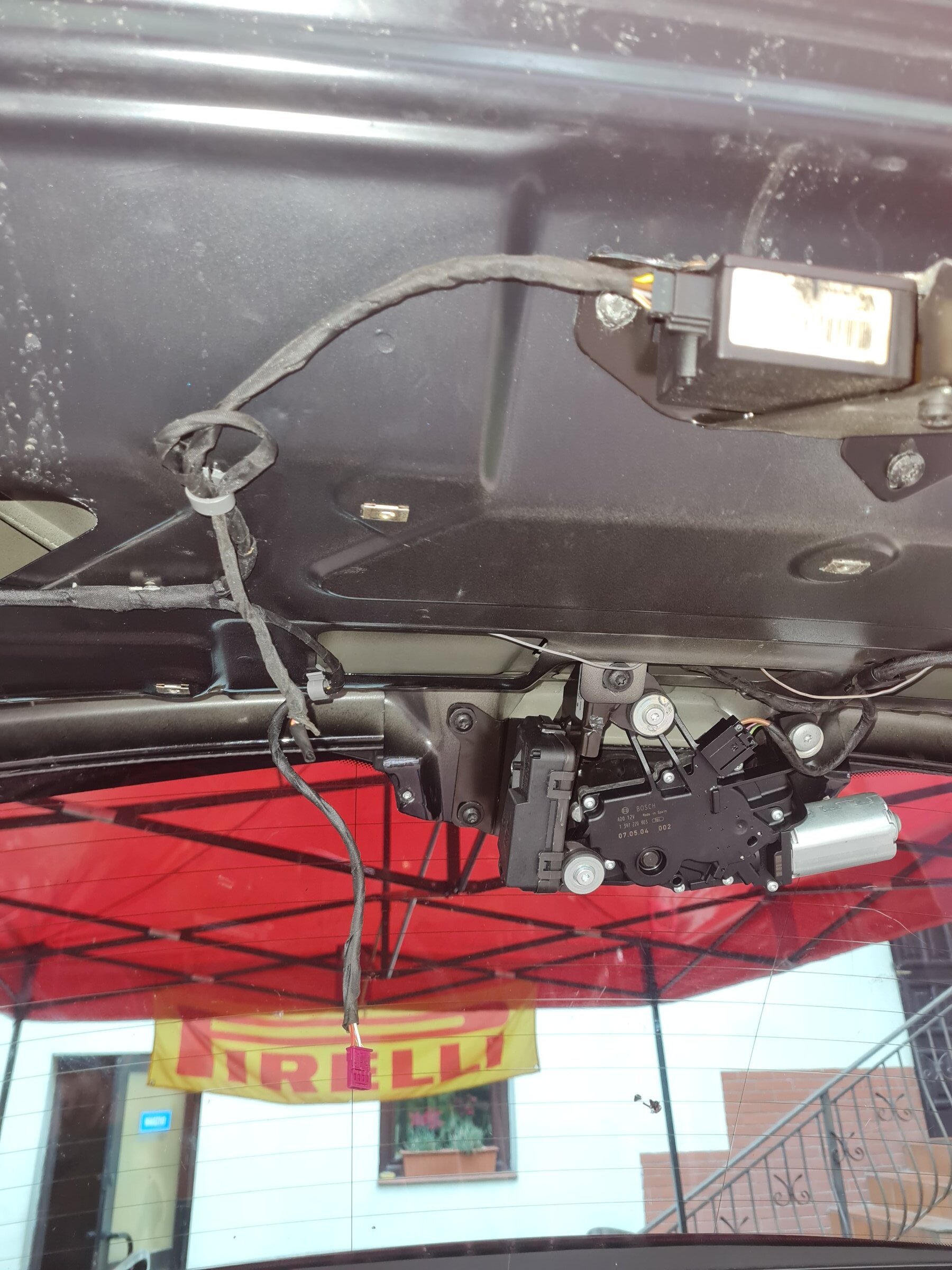

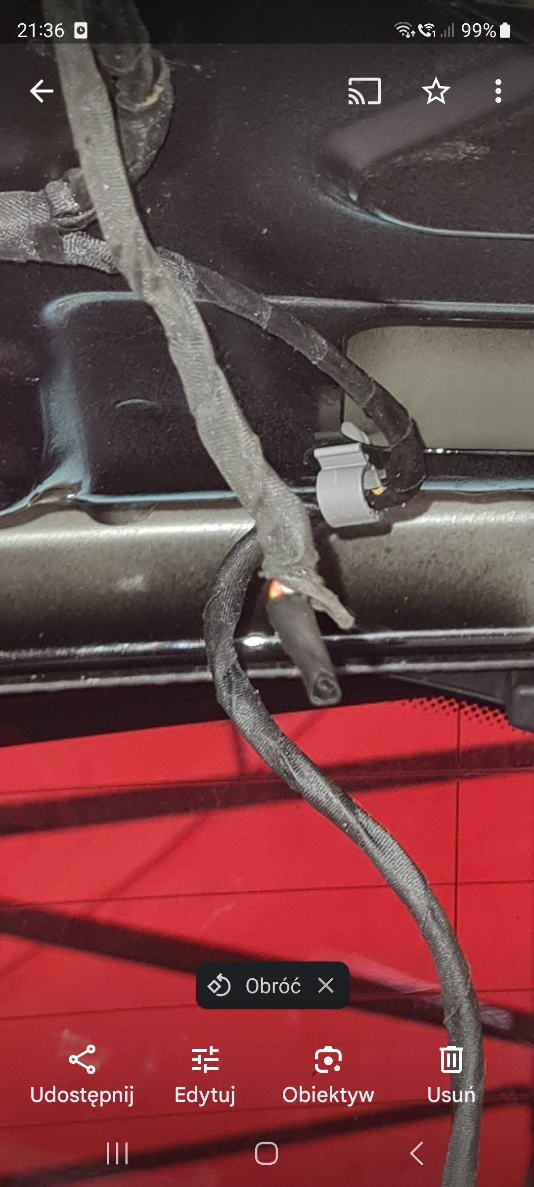

  1. Witam, mam pytanie od czego jest ten kabel zailozowany taśma? Są tam dwa przewody 12v.
