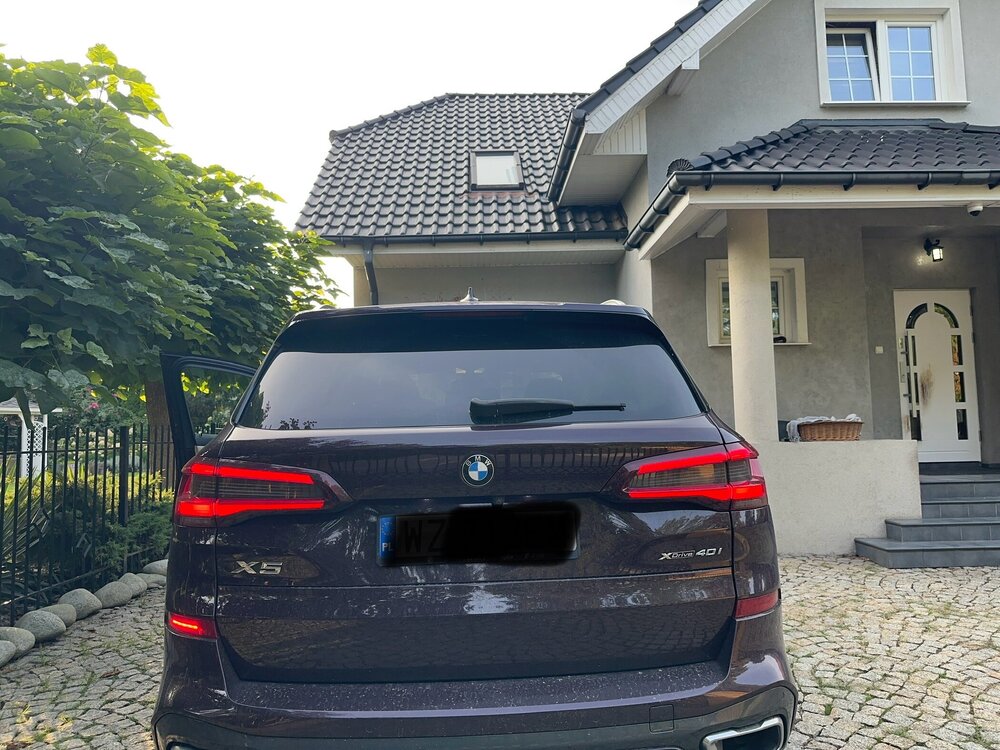

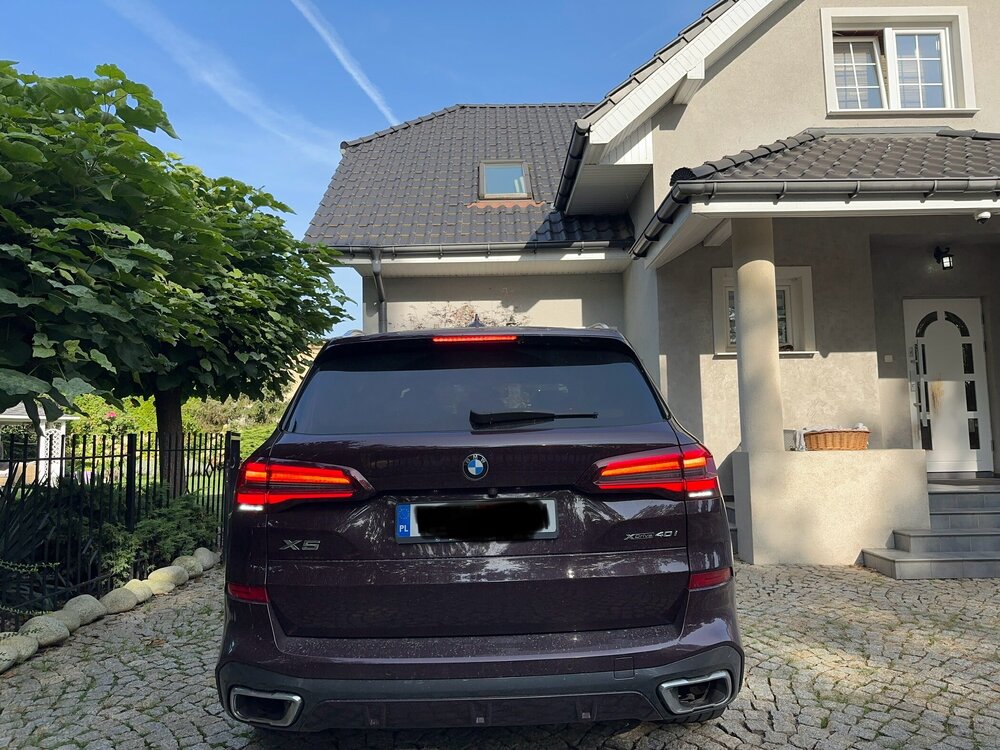

  3. Potwierdzam tak jak u kolegi buster12 świeci się tylko lewe
  4. Sorry panowie nie doczytałem myślałem że chodzi o światła wsteczne zaraz sprawdzę i wyślę fotę ?
  5. U mnie świecą się dwa. Auto zamawiane w salonie w Polsce.
