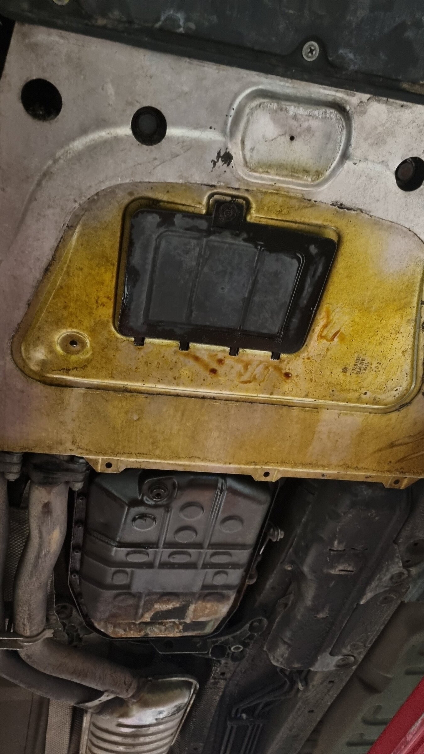

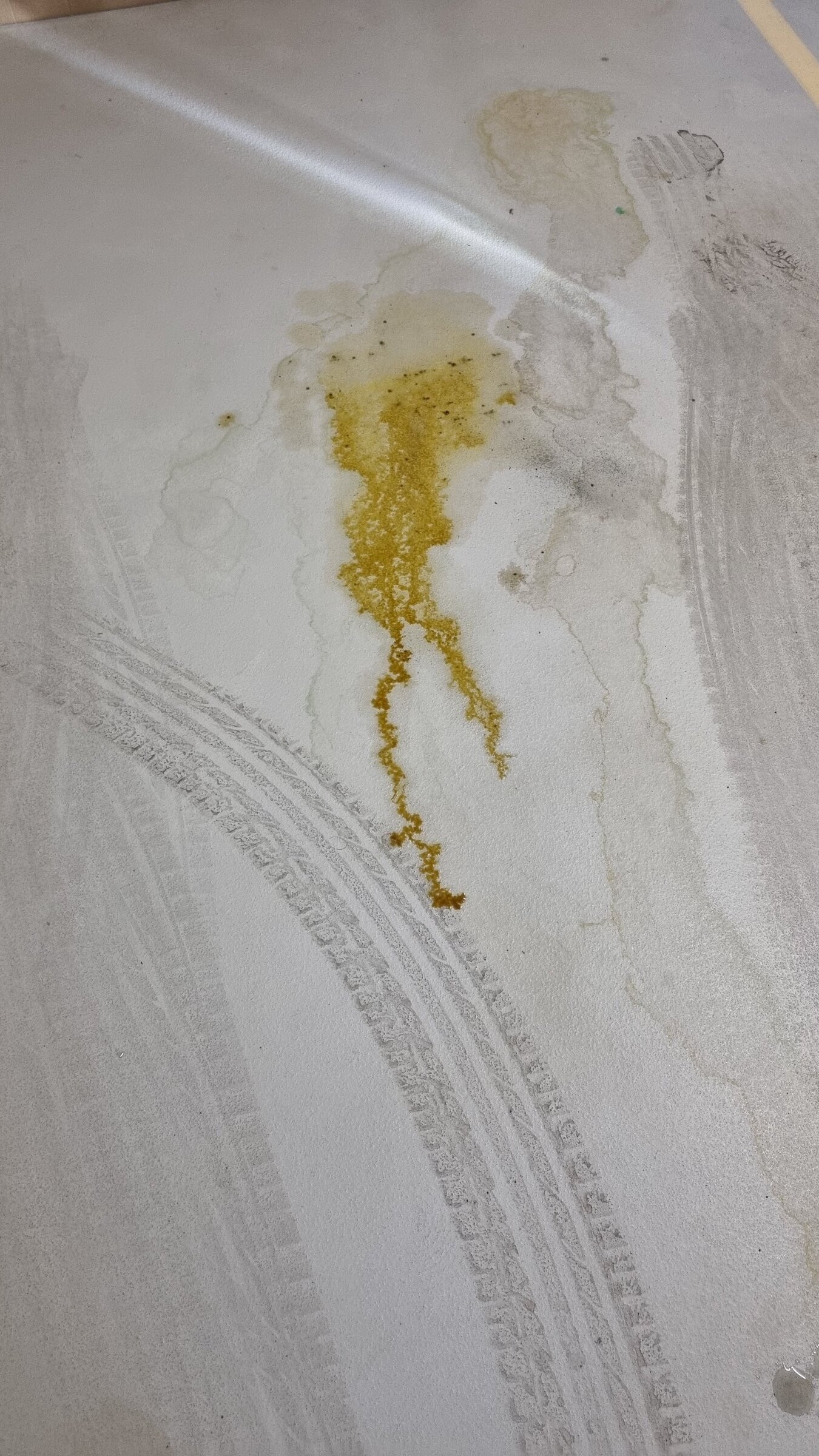

  1. Czołem! Po zimowaniu w garażu postanowiłem przewietrzyć auto i po wycofaniu na podłodze zauważyłem plamę oleju. Podjechałem na podnośnik do stacji kontroli pojazdów żeby wybadać skąd kapie. Majster nie chciał odkręcać osłon - widok jak na zdjęciu. Wyciek idzie z okolic klapki spustowej oleju - ale nie można traktować tego jako źródło wycieku. Przeglądając forum - potencjalne źródła to uszczelka podstawy filtra, uszczelka miski olejowej, może uszczelka vanosa. Z drugiej strony gościu ze stacji kontroli pojazdu poddaje w wątpliwość czy taka barwa oleju to olej silnikowy czy jakiś inny (miał na myśli wspomaganie). Aktualnie poziomy oleju silnikowego i płynu wspomagania są ok. Zastanawiam się w jaki sposób zabrać się za poszukiwanie wycieku. Z góry dzięki za rady i wskazówki!
