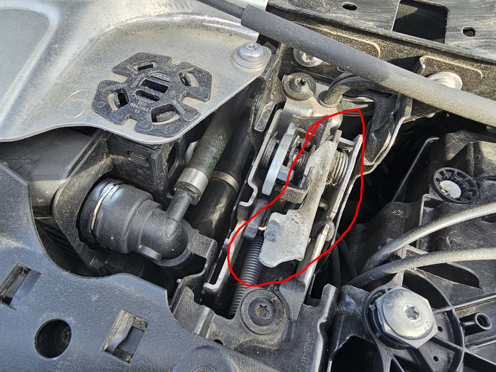

  5. Czy ktoś z Was mógłby sprawdzić u siebie elementy zaczepu maski w G20/G21 LCI (wskazane na zdjęciach poniżej)? Jeden z nich jest całkowicie luźny podczas, gdy drugi wyraźnie pracuje na sprężynie. Tak powinno to wyglądać czy fabryka się nie przyłożyła? Lewa strona: Prawa strona:
