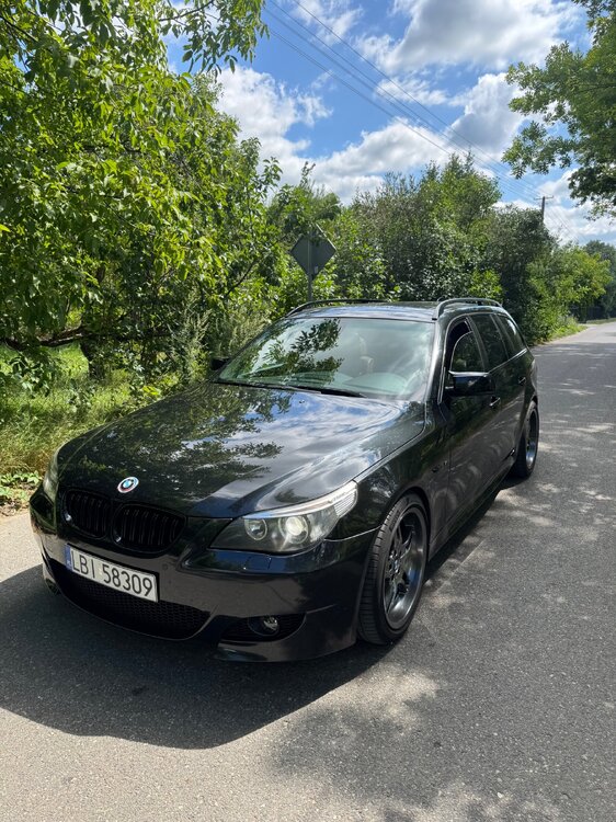

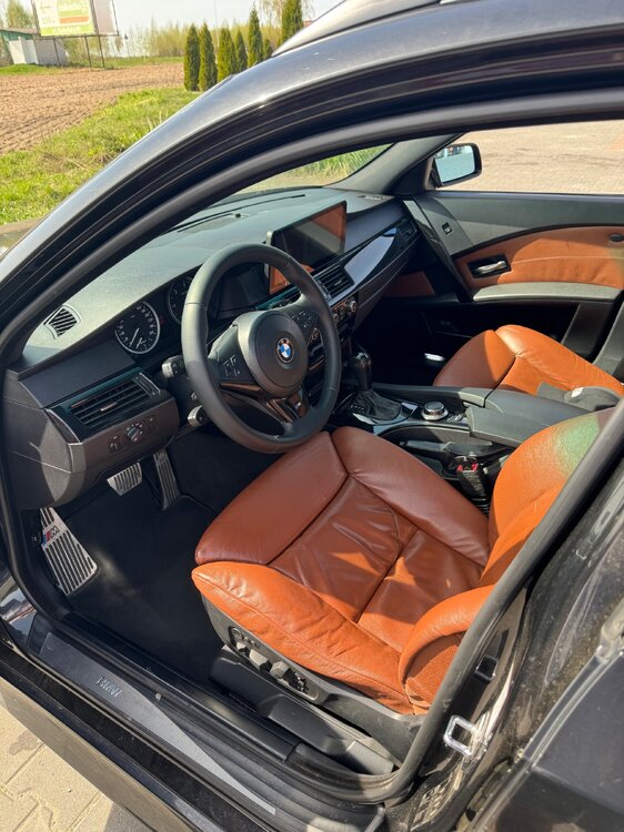

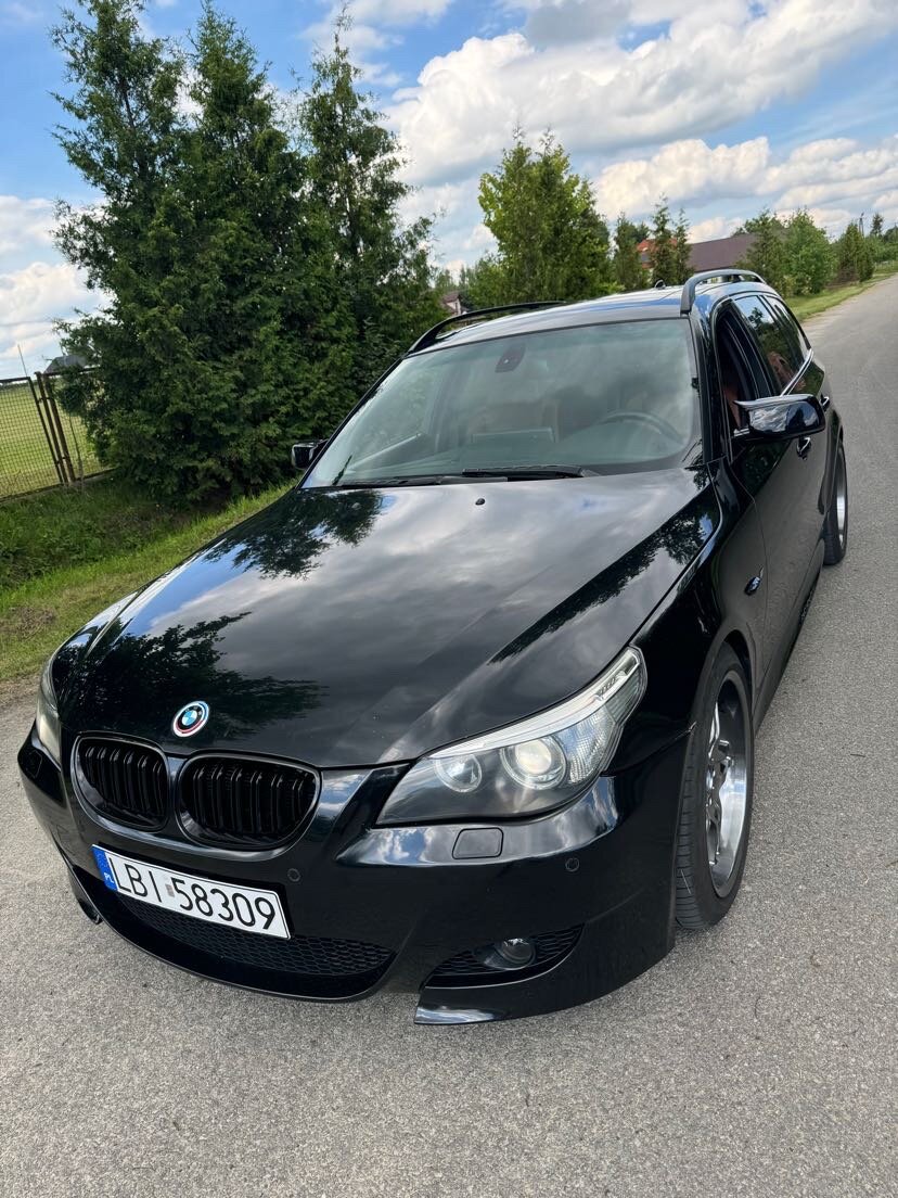

  3. Hej hej sprzedaje swoją bawarkę 525d , bardzo dobrze utrzymana, bezwypadkowa , w moim posiadaniu od 2018 roku https://www.otomoto.pl/osobowe/oferta/bmw-seria-5-ID6G7hpD.html?isPreview=1
  4. Ah niestety zmuszony jestem obniżyć cenę do 25000 :x
  5. Podbijam , ogłoszenie aktualne , nowa cena 28000 do negocjacji
  6. Sprzedam dobrze utrzymane bezwypadkowe e61 (50000 pln) więcej info w linku https://www.otomoto.pl/osobowe/oferta/bmw-seria-5-bmw-e61-525d-touring-m-pakiet-ID6G7hpD.html?isPreview=1
