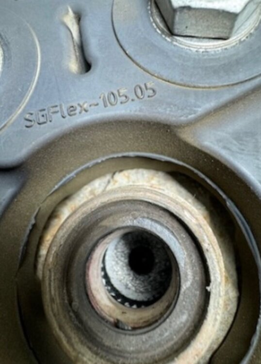

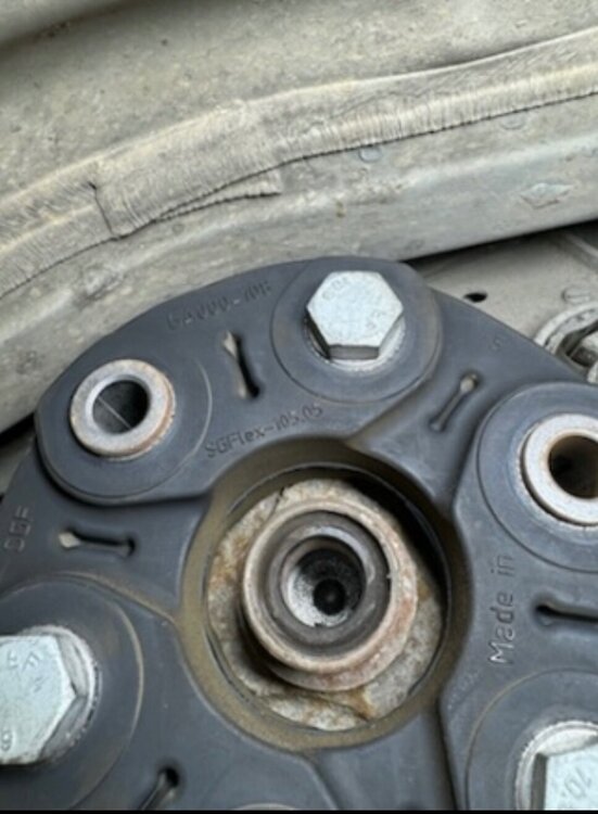

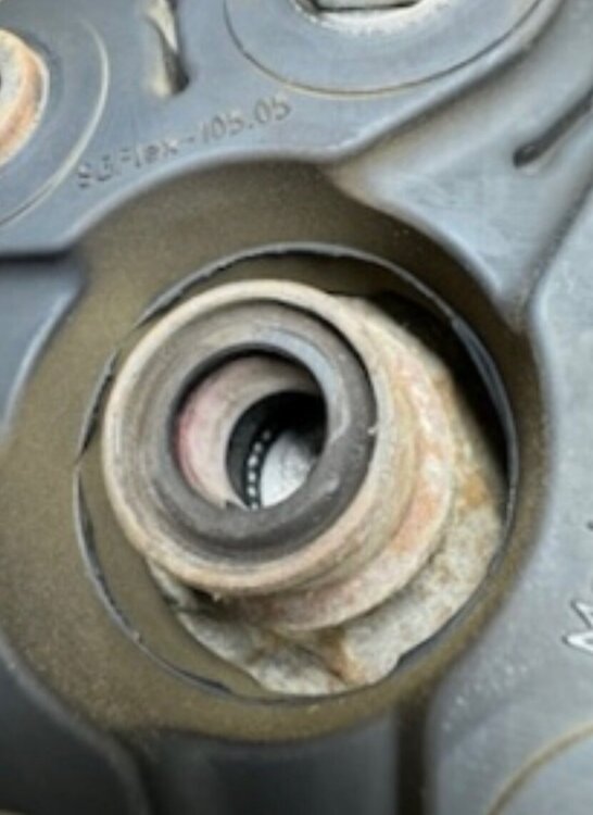

    Wiem wiem - zdjęcia takie właśnie podesłali aby pokazać, że ten otwór we flanszy jest prosty i niby nie powinno nic się z tym dziać. Absolutnie nie chodziło mi o łącznik elastyczny wału ? Rozumiem, że zajechałeś do tego polecanego przez Ciebie warsztatu, zostawiłeś auto i zrobili wszystko sami? Pytam bo czasem jak się zajmują wałami to trzeba im zdemontowane z auta rzeczy przywozić. I jeszcze ostatnie pytanko - pamiętasz może ile im zeszło czasu na tą robotę?

    Nie nie, jestem z Poznania więc mam tam trochę daleko ? byłem u swojego mechanika na uszczelnienie silnika i kazałem tam zajrzeć.. Takie fotki dostałem i temat flanszy został ucięty ?

    Mi wysłali zdjęcie, że flansza w środku jest ładna i równa bez jej demontażu i zamietli temat pod dywan.. Jedynie wał wysłali na wymianę łożyska i wyważenie.. Eh a było tak blisko. Niestety nie chciało im się ewidentnie tego zdemontować z dyfra ? oczywiście poprawy brak a typowo buja budą 110-140 najmocniej. Ostatnio zauważyłem, że przy tych prędkościach jak dodaję i odejmuję gaz to jest jakby małe bzyknięcie/efekt tarki jakbym na 1/3 sekundy na pas najechał. Cóż, wrócę do tematu po wakacjach bo już nie mam siły ?
