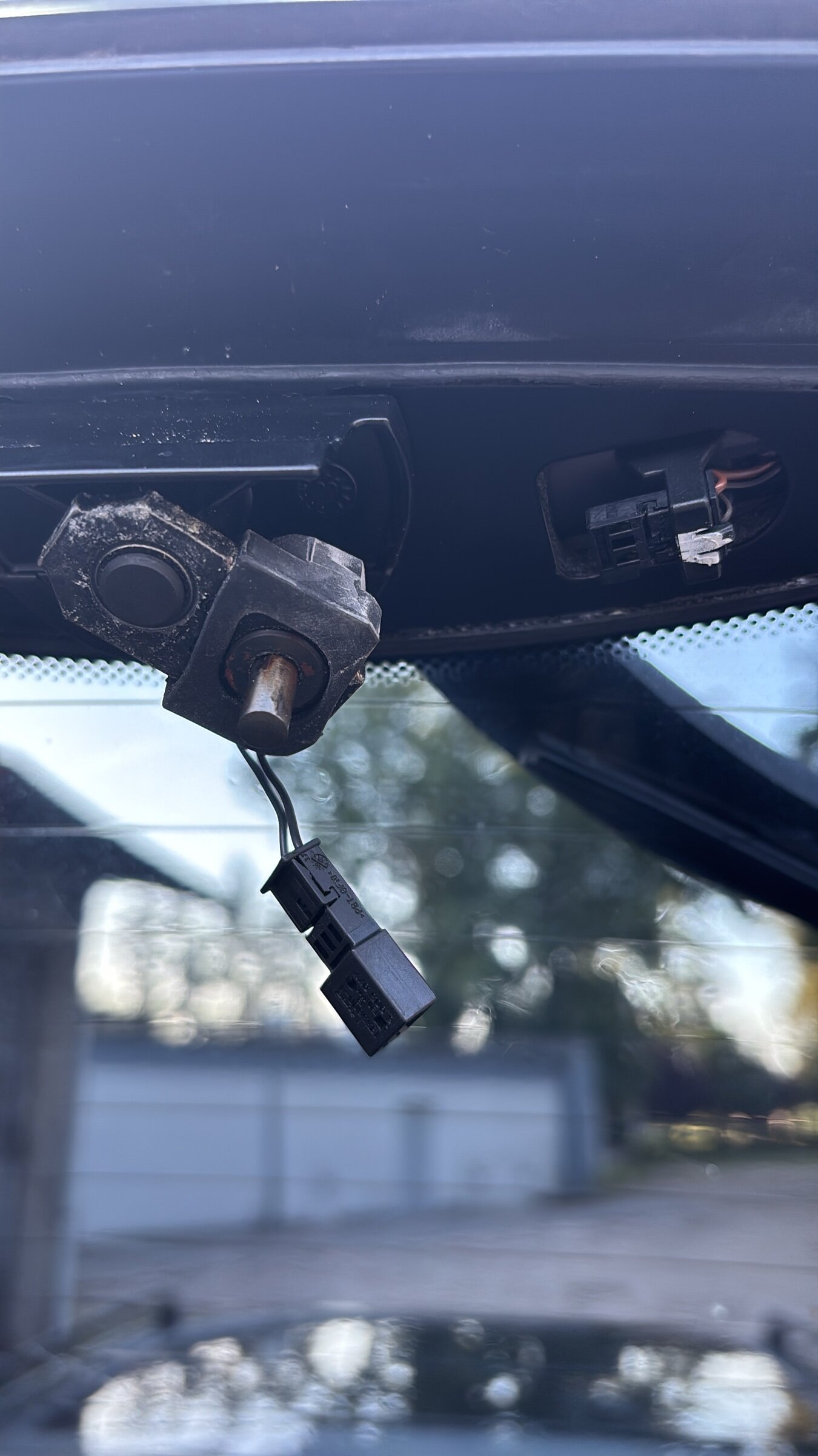

  1. Cześć Taka dziwna sytuacja ? Próbuje wykluczyć switch , zamek szyby , zamek klapy , czy popularną wiązkę ( kiedyś była robiona podobno ) Jak na filmie głównie odbija szyba , jak się uda zamknąć to ponowne otwarcie jej i znów nie zawsze się uda zamknąć , jeżeli otworzę cały komplet szyba z klapą to po zamknięciu odbije sama szyba. Najważniejsze że jak szyba jest odbita to nie działa wycieraczka i spryskiwacz.. 1. Odpięcie switcha dalej powoduje ten stan 2. jutro będę okręcał zamek szyby i zobaczę czy nadal będzie . IMG_0156.mov
