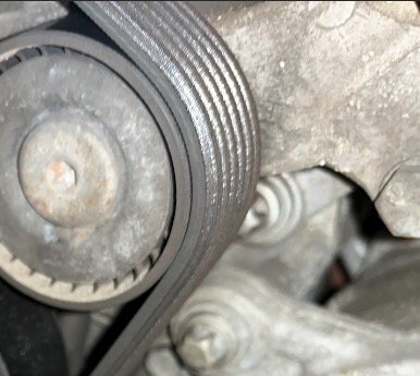

  1. Hejka, w F32/B48 mam fabrycznie pasek klinowy (czesciowo metalowy - taka plecionka metalowa) (numer czesci 11288646475), niestety jak szukam po VIN/ numerze czesci oryginalnej to wszedzie mi wyskakuje taki z tworzywa sztucznego ? Podejzewam ze taki metalowy byl montowany w innych samochodach (supra?) Jak znalesc taki metalowy?? Chce zmienic profilaktycznie bo juz nalatalem 300k na nim. a nie chce zmieniac na taki gumowy badziewny. Pozdrawiam
