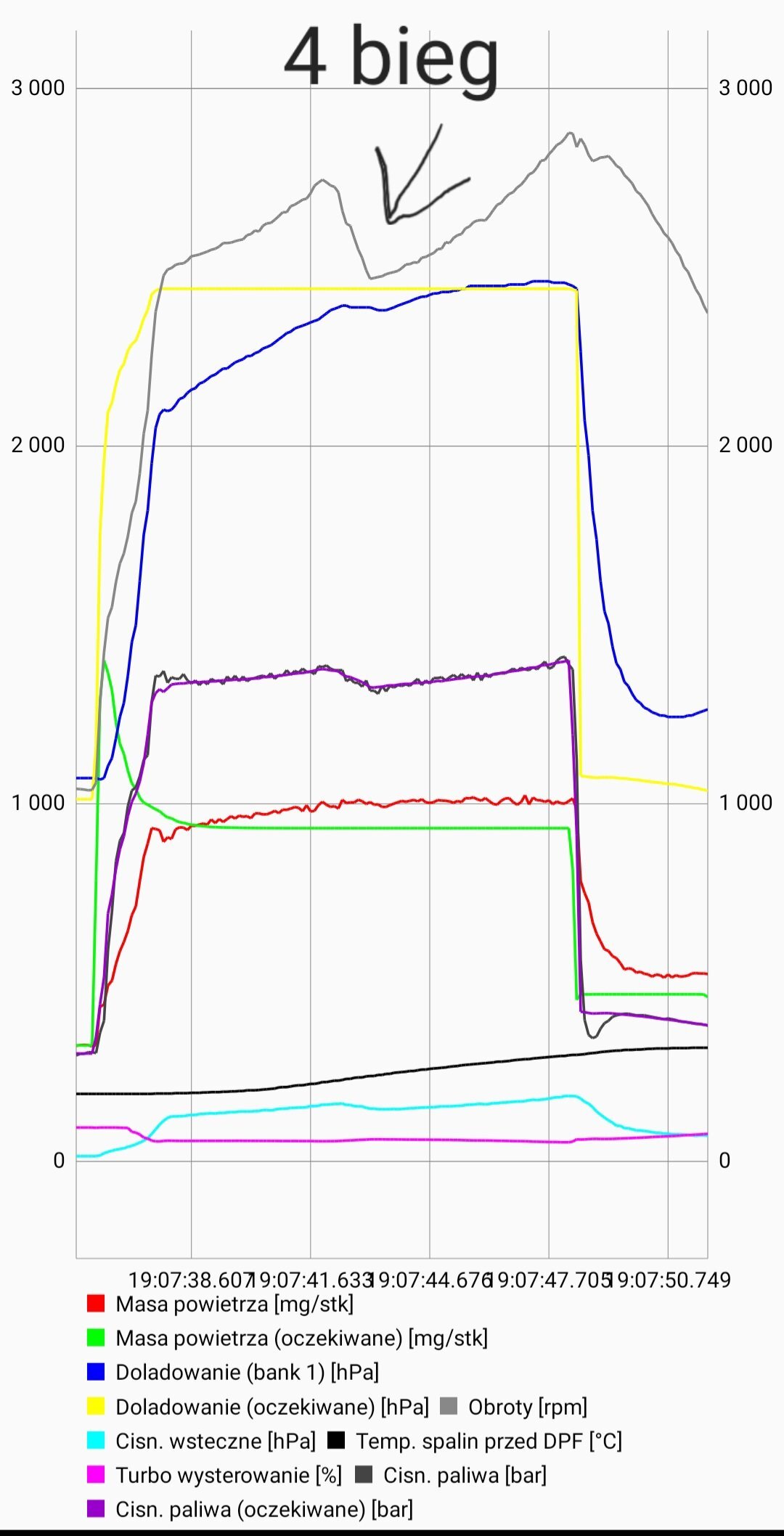

  8. Refresh: na 4 biegu efekt chwilowych spadków obrotów może być to poprostu spięcie konwertera. Jednak dziwi mnie to, że dzieje się to przy pedale wciśniętym na maxa bez kickdown. Podejrzewam chyba dpf, mimo dobrych wartości, wydaje mi się, że to on blokuje turbosprężarkę. Czy ktoś ma jakiś pomysł jeszcze?

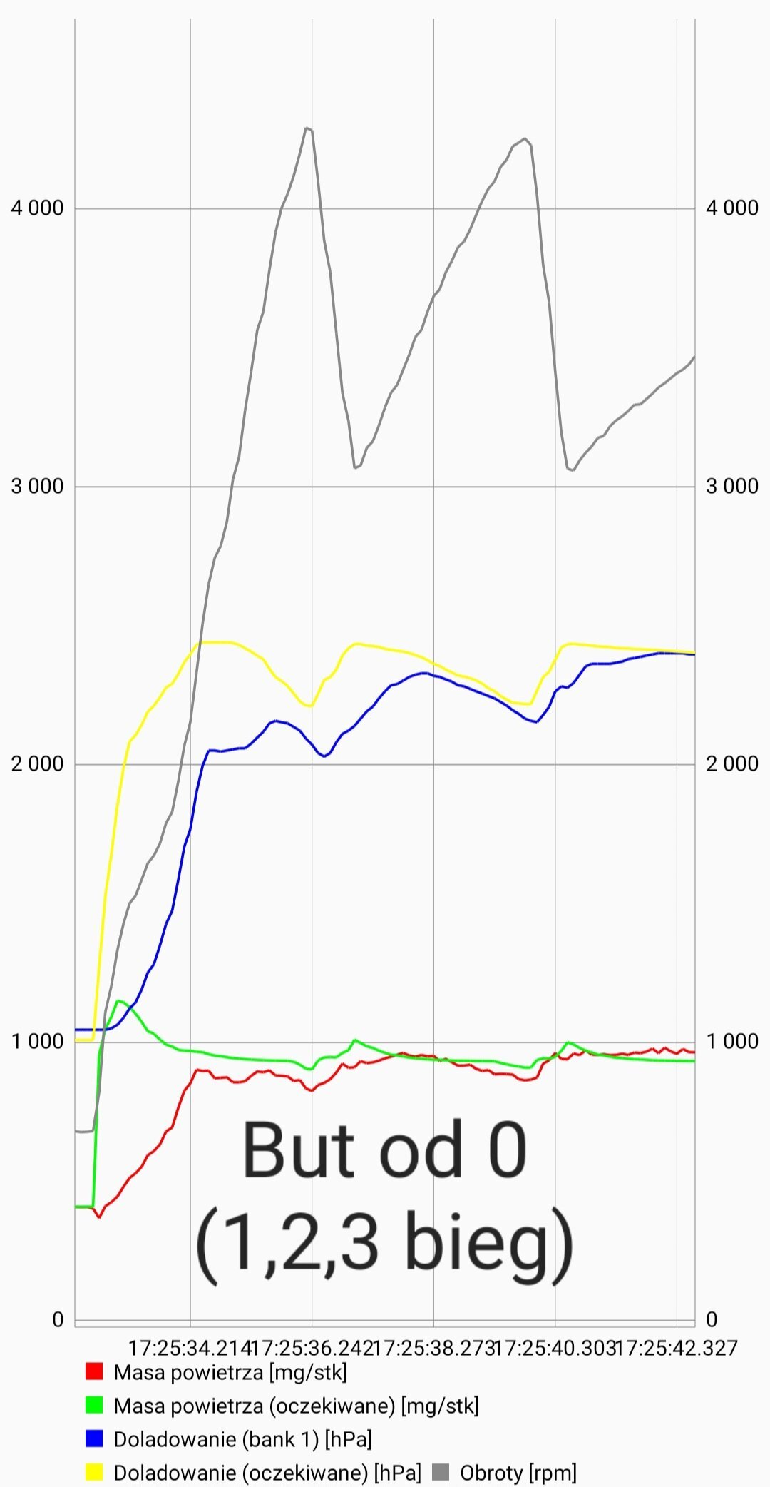

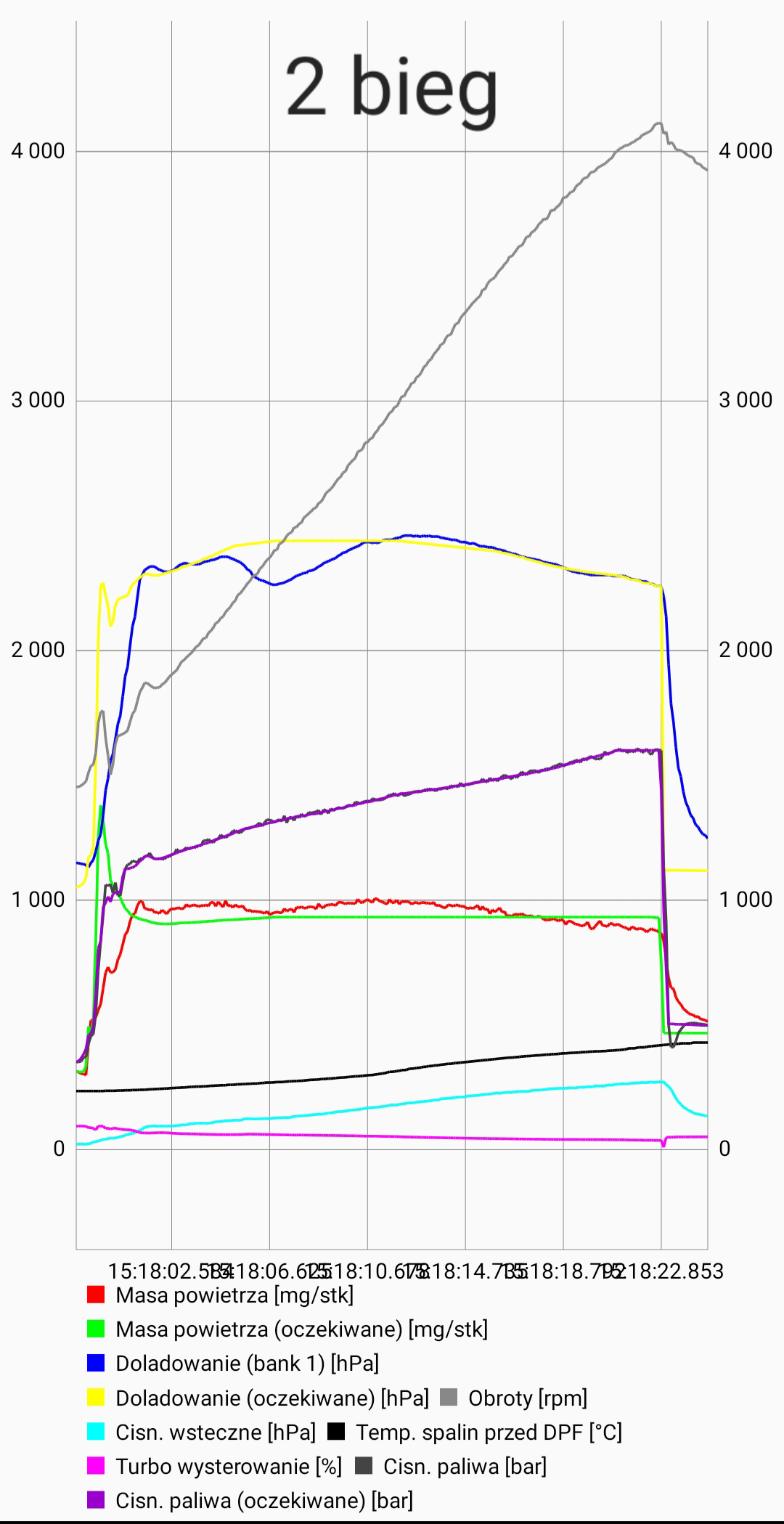

  9. Witam. Mój problem polega na wyraźnym braku mocy, kiedy chcę gwałtownie ruszyć z miejsca okazuje się, że: na 1 biegu od zera turbo zaczyna pompować wzorowo dopiero od 3,5 tys obrotów. Przy 2 tysiącach obrotów jest prawie 1 bar za mało. Jakieś tam w miarę doładowanie zaczyna się dopiero od 2,5 tysiąca obrotów, tak czy inaczej przy 2,5tys jest za mało o 0.5 bara między aktualnym a rzeczywistym. Natomiast na 2 biegu podczas jazdy turbo zaczyna ładować wzorowo przy 1,8 tys obrotów. Przy czym od 2 do 2,4 tys rpm jest minimalny spadek doładowania. Na 4 biegu doładowanie 2,4 bar występuje dopiero przy 3,5 tysiącach obrotów. Przy przyspieszaniu na maxa bez kickdown na 4 biegu obserwuje często chwilowy spadek obrotów podczas przyspieszania o prawie 300 rpm. Dzieje się tak przy 2700 obrotów i po sekundzie obroty dalej rosną w górę. Wtryski ok, przepływomierz sprawdzony,pokazuje mase nawet powyzej 1000 bez zadnych spadków, turbo sprawdzone, geometria chodzi jak w masełku, ciśnienie wsteczne dpf przy bucie max między 220-250 hpa. (0.25 bar). Szczelnosc rur i intercooler sprawdzony. Egr zamknięty. Nastawnik turbiny pracuje w zakresie 95%-(32% przy największym obciazeniu). Na wykresie w trakcie logowania auta widać jak sterownik czasem ucina doładowanie. Samochód od 0 do 100 rozpędza się w 10 sekund!! E61 525D, Automat 6HP-26, 2004R.

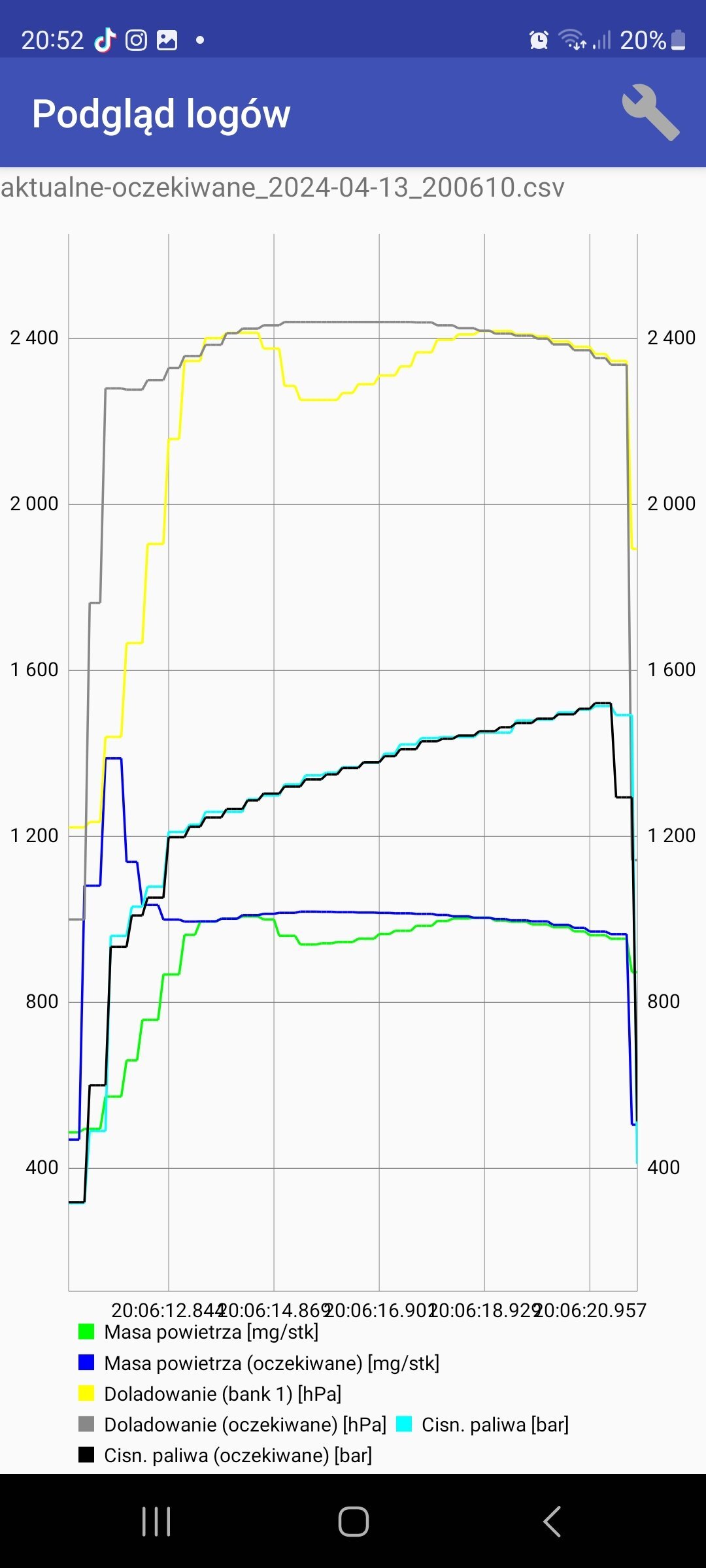

  11. Witam, w moim aucie zaobserwowałem spadek mocy do 3 tys obrotów, powyżej tej prędkości obrotowej auto ciągnie jak powinno. Pracę turbo słychać od 1500 tys obrotów. Od 0-100km/h rozpędza się w 11 sekund . Został sprawdzony egr, dpf ma wartości dopuszczalne na biegu jałowym tj. 10mbar ciśnienia wstecznego, bez problemu się wypala. Wtryski mają niskie korekty. Na odłączonej przepływce praktycznie nic się nie zmienia. Brak jakichkolwiek błędów. Czy ktoś miał podobny problem? Poniżej zamieszczam dwa logi wykonane przeze mnie. Występuje niedoładowanie.
