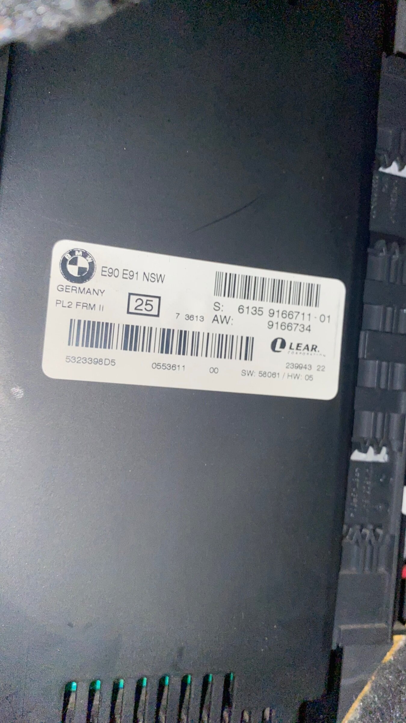

E90- błędy spalonych żarówek jednak wszystkie działają
Nie kodowałem nic. Stało się to tak poprostu z dnia na dzień. Nie było żadnych błędów z żarówek i nagle wyskoczyły 4. Jest ktoś ze Śląska najlepiej okolic Częstochowy żeby ogarnął mi takie kodowanie ?
Podmieniałem żarówki postojowe tylne lewa z prawa i nic się nie zmieniło. Dziwi mnie to że naraz wyszkoczyły błędy 4 żarówek. Ale jeszcze spróbuję wymienić
Patrykkk9 obserwuje zawartość E90- błędy spalonych żarówek jednak wszystkie działają
Witam, od niedawna borykam się z problem błędów spalonych żarówek jednak wszystkie są sprawne, świecą. Dwa błędy są od kierunkowskazów które szybko migają, świecą wszystkie 3.Sprawdziłem dwie masy w bagażniku na nadkolach-czyściutkie, przeczyściłem je dla spokoju ale to nic nie dało. Wszystkie oprawki sprawdzone, czyste bez wypaleń pinów. Błędy z Frm wykasowane bimmer toolem nic nie dają, reset licznika zwarć też. Czy wina leży po stronie modułu Frm czy jeszcze mogę coś sprawdzić ? Czy może jakieś bardziej zaawansowane diagnostyka komputerem, kodowanie?
