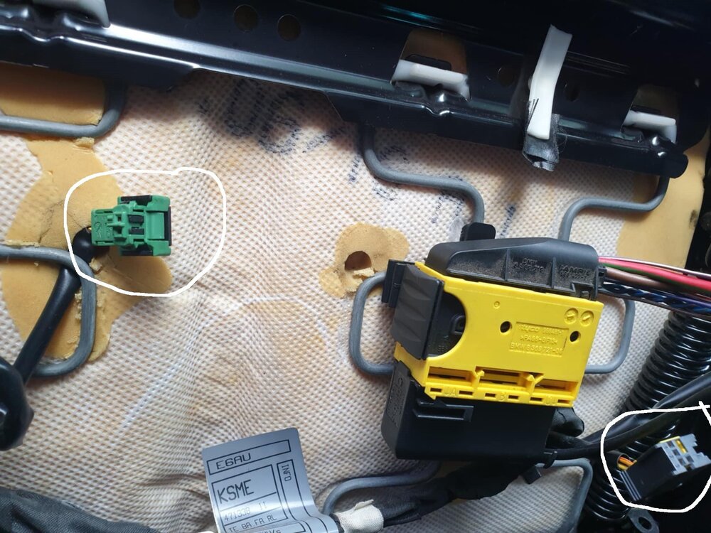

Witam Posiadam BMW E60 2,2B 170km 2003r kupiłem do niej fotele pół automaty tj. do przodu przesuwa się ręcznie a oparcie sterowane elektrycznie i po podłączeniu wszystko działa ale wywala błąd airbag i niezapiętych pasów, po podłączeniu kompa wywala błąd maty fotela pasażera ale podnosząc fotel do góry to wiszą tam dwa kable z wtyczkami i nie wiem gdzie mam je podłączyć bo tam nic nie ma żadnego modułu więc nie wiem do czego je wpiąć może ma ktoś podobne fotele i mógł by wysłać mi zdjęcie do czego mam podpiąć te wtyczki jak wygląda ten moduł albo co tam jest bo nie wiem co mam szukać. wtyczki które wiszą są w kółku zaznaczone.
