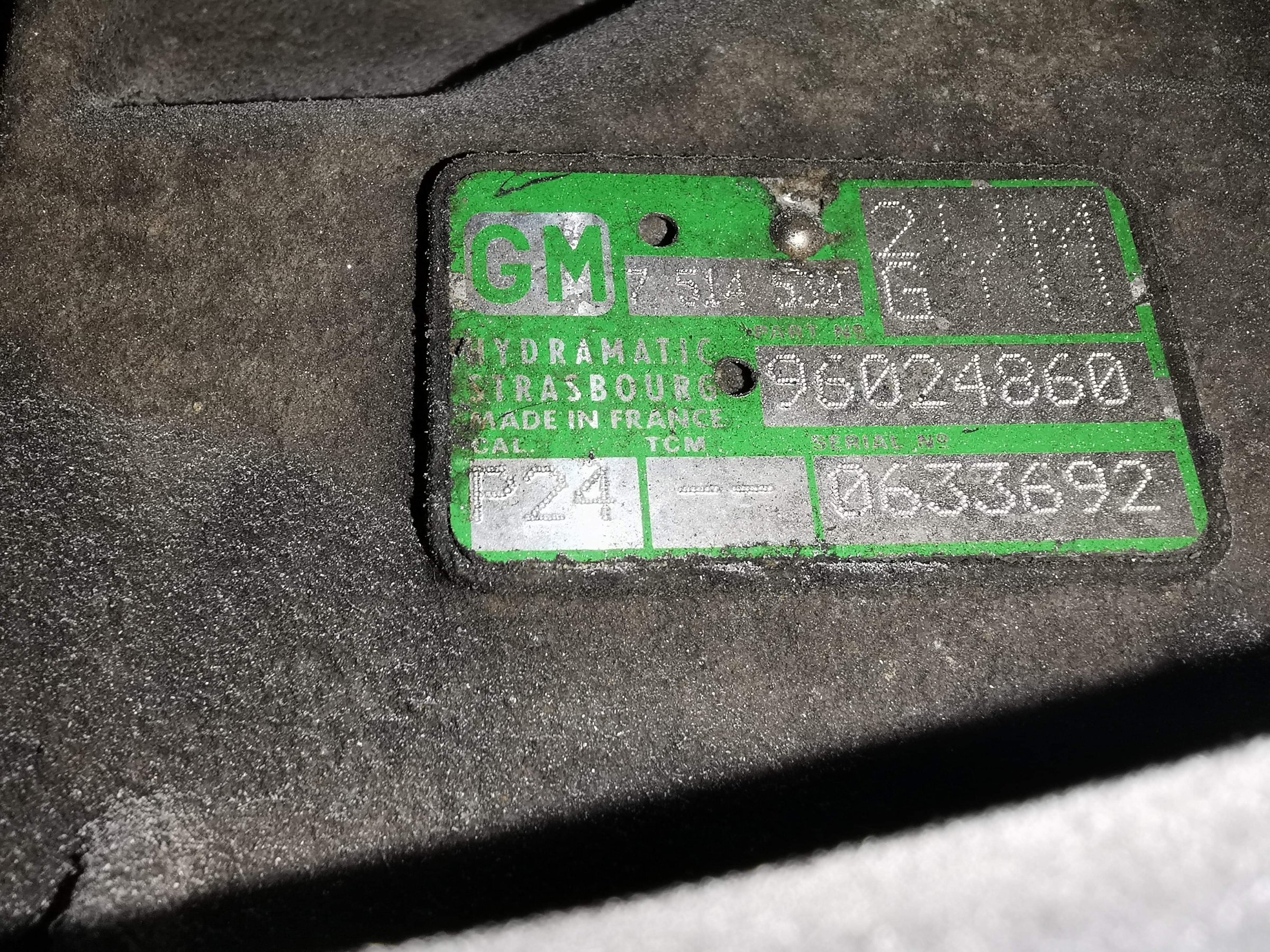

  1. Jak w tytule.... Kupię skrzynie biegów+konwerter+moduł sterujący. Najlepiej gdyby można było sprawdzić ją na aucie. I nie dalej jak 200km Wrocław. Interesuje mnie tylko stan bardzo dobry
