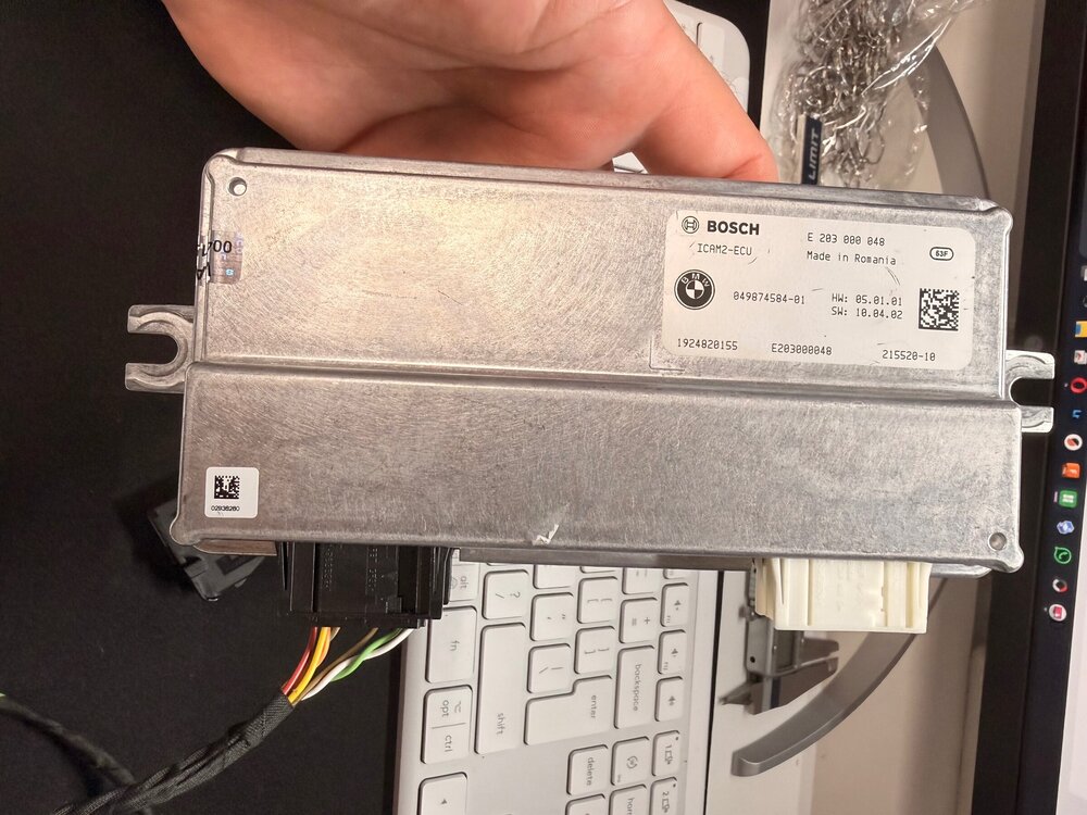

  2. Kujon jeśli mogę wykorzystać jeszcze Twoją wiedzę lub kogoś z kolegów. W którym miejscu w aucie powinien znajdować się sterownic icam pod deską? Wydaje mi się że z prawej strony, czyli strony pasażera. Drugie pytanie, którędy poprowadzić przewód kamery przedniej by w odpowiednim miejscu wejść do kabiny auta? Trzecie pytanie czy do icam potrzebuje jakieś dodatkowe mocowanie, czy w aucie jest już przygotowane miejsce pod niego? Ostatnie czwarte pytanie jak rozebrać dolne części lusterek zewnętrznych by wymienić wspomniane elementy? z góry dzięki

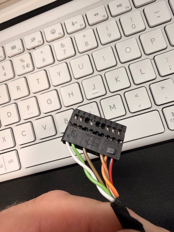

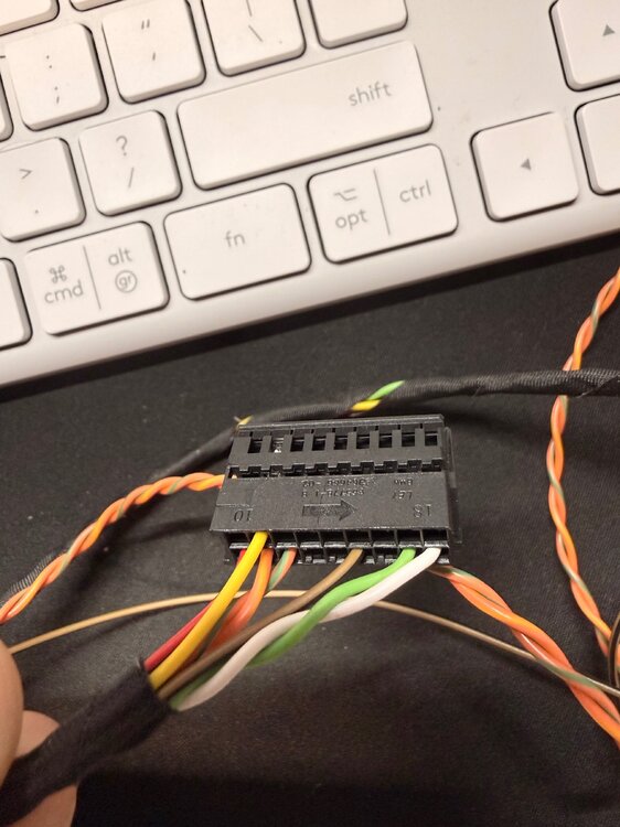

  4. Cześć, przeszukałem forum i nie znalazłem informacji na temat dodania do auta kamer z widokiem 360 stopni zwanym surround view. Licze na to że ktoś ma możliwość udostępnienia mi schematu połączeń sterownika ICAM-2 ECU. Auto fabrycznie wyposażone jest w kamerę cofania, choć wiem że ona wylatuje. Kupilem zestaw 4 kamer, sterownik oraz wiązki. Czekam na doły lusterek, nerki oraz panel przy lewarku. Wiązka którą otrzymałem zawiera przewody do lewego i prawego lusterka oraz przewody do tylnej kamery podpięte do białej kości sterownika. Niewiadomą jest podłączenie kamery przedniej oraz przewodów czarnej kości. Są tam dwie skrętki, przewód masowy i dodatkowe dwa przewody. Może dysponuje ktoś wiedzą lub schematem podłączenia wszystkiego w sposób prawidłowy. Dodam zdjęcia z niewiadomymi przewodami. Z góry dziękuję
