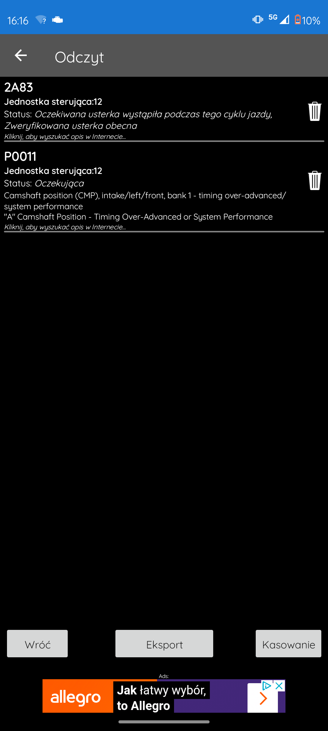

  5. Witam. Mam podobny problem jak w całej debacie powyżej, BMW 116i z LPG, mam błąd 2A83 oraz P0011. Silnik pracuje wg mnie normalnie , obroty nie falują , odpala idealnie , jedynie to szarpie na obrotach poniżej 2 tys, wtedy muszę redukować bieg. Poza tym wydaje mi się że ma mało mocy jak na 116 km , do wyprzedzania trzeba się dwa razy zastanowić, czy się zdąży. Niestety nie mam porównania z innym autem. Czy to również byłby ten przekaźnik jak w ostatnich postach?? Przebieg u mnie to 145 tys, mam auto od przebiegu 70 tys...auto użytkuje żona , więc więcej nic nie mogę powiedzieć, zacząłem trochę jeździć bo były inne usterki które zostały wyeliminowanie ale błędy wspomniane powyżej zostały.
