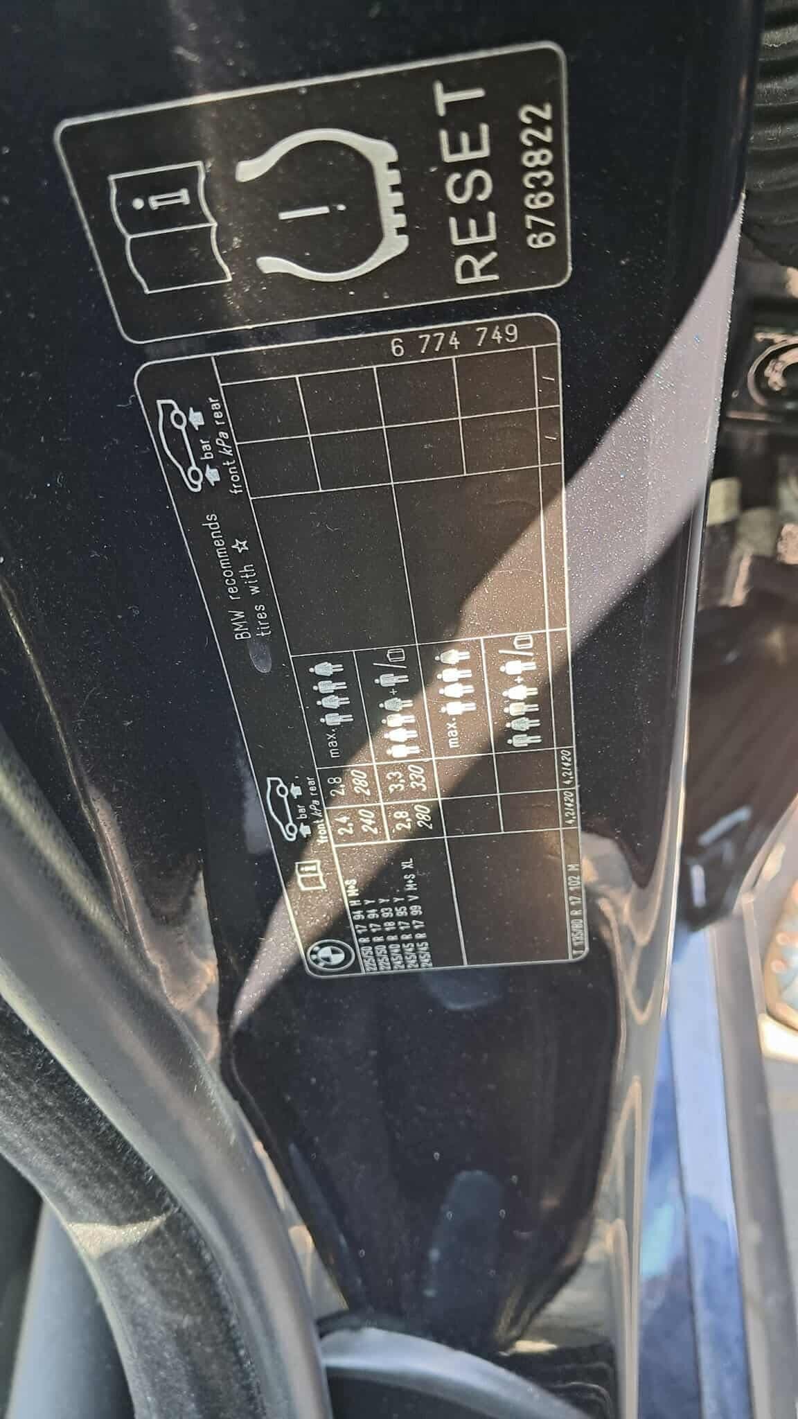

    E61 530xd Felgi
    Tak na naklejce mam 245/40/18 Czyli pewnie ma rację że et43 będzie dobre, ale czy np 30 też będzie pasowało? Bo 20 będzie zła, tak jak mówisz była dedykowana dla rwd

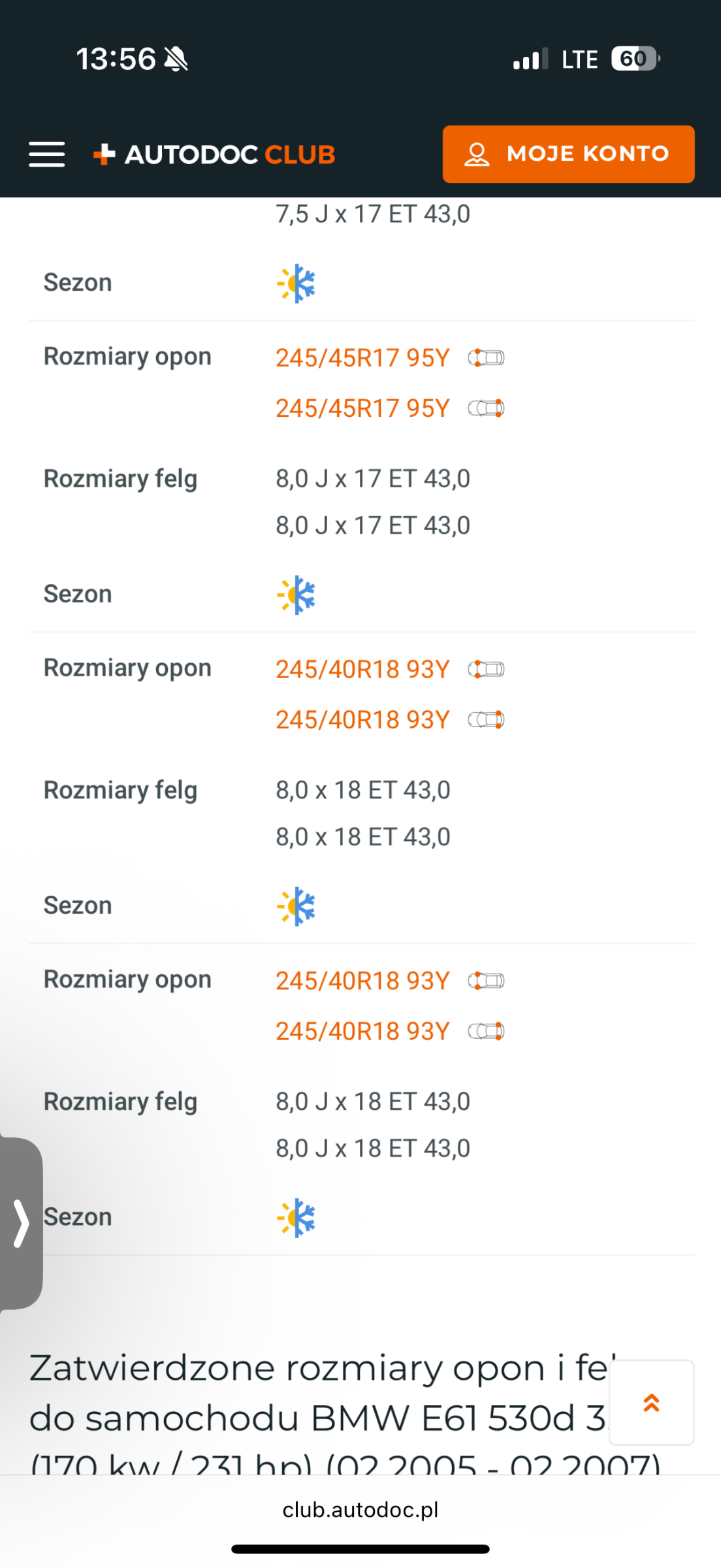

    Mi autodoc pokazuje coś takiego
  3. wojtek2299
    E61 530xd Felgi
    Jak sprawdzałem na stronach to właśnie do tych opon co mam to proponują 8”18 et43 5x120
  4. wojtek2299
    E61 530xd Felgi
    Cześć, powiedzcie mi czy tutaj do tego modelu e61 530xd 2006 231km Moge założyć felgi do tych opon 245/40/18 tylko o rozmiarze: 8j x 18 et43 czy jest też inna możliwość do tego rozmiaru opon?
