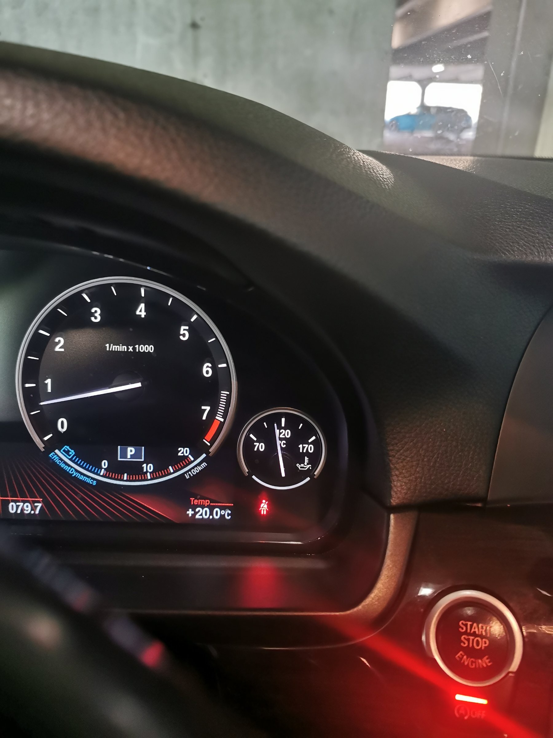

Patrzę na wskaźnik temp na desce rozdzielczej. Więc jeżeli ten wskaźnik jest od temp oleju, to w takim razie dlaczego po wymienię termostatu temp oleju wzrosła z 95 stopni na 117? (tak jak jest na obrazku). I do tego od wymiany termostatu dolałem 0.6l oleju (zrobiłem może 600km) gdzie do tej pory od wymiany do wymiany nie dolewałem nic bo nie było takiej potrzeby. Moze być tak że zacząć brać olej ze względu na wyższa temp oleju?
