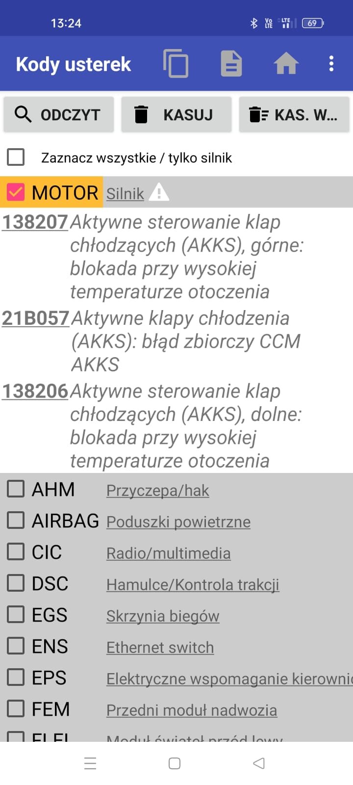

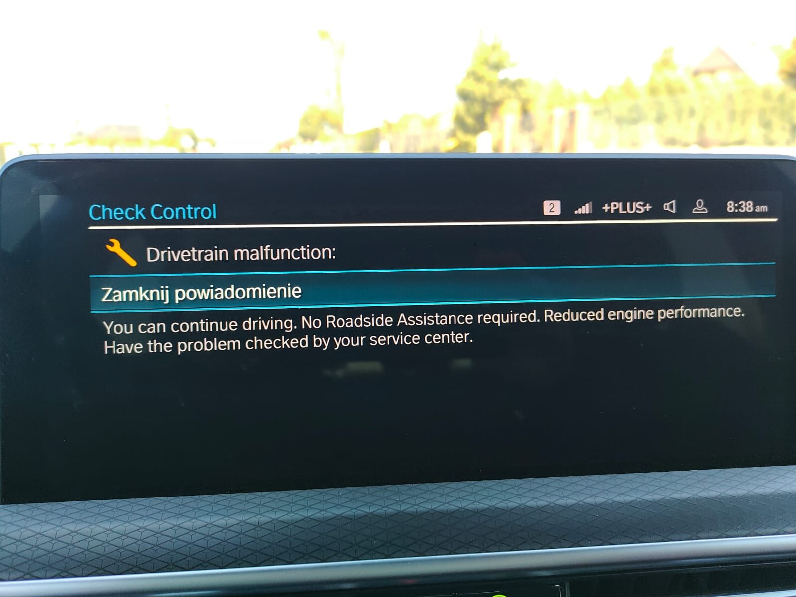

  2. Witam Proszę o pomoc w zdiagnozowaniu błędu: 138207/21B057/138206. Włącza się po przejechaniu około 5 km i zawsze sie to dzieje w chwili skrętu koła w dowolna stronę. Dodatkowo na wyświetlaczu pojawia się: błąd napędu. Jeśli chodzi o żaluzję - to w trakcie montażu po kolizji z USA wtyczki zostały zamienione - ale ten sam błąd był na wyświetlaczu. Po zamianie wtyczek (o oczyszczeniu) dolna żaluzją się otwiera. Górna otwiera się natomiast tylko w chwili włączenia AC MAX. Jaki może być problem. Jeśli ktoś może podpowiedzieć byłbym wdzięczny.
