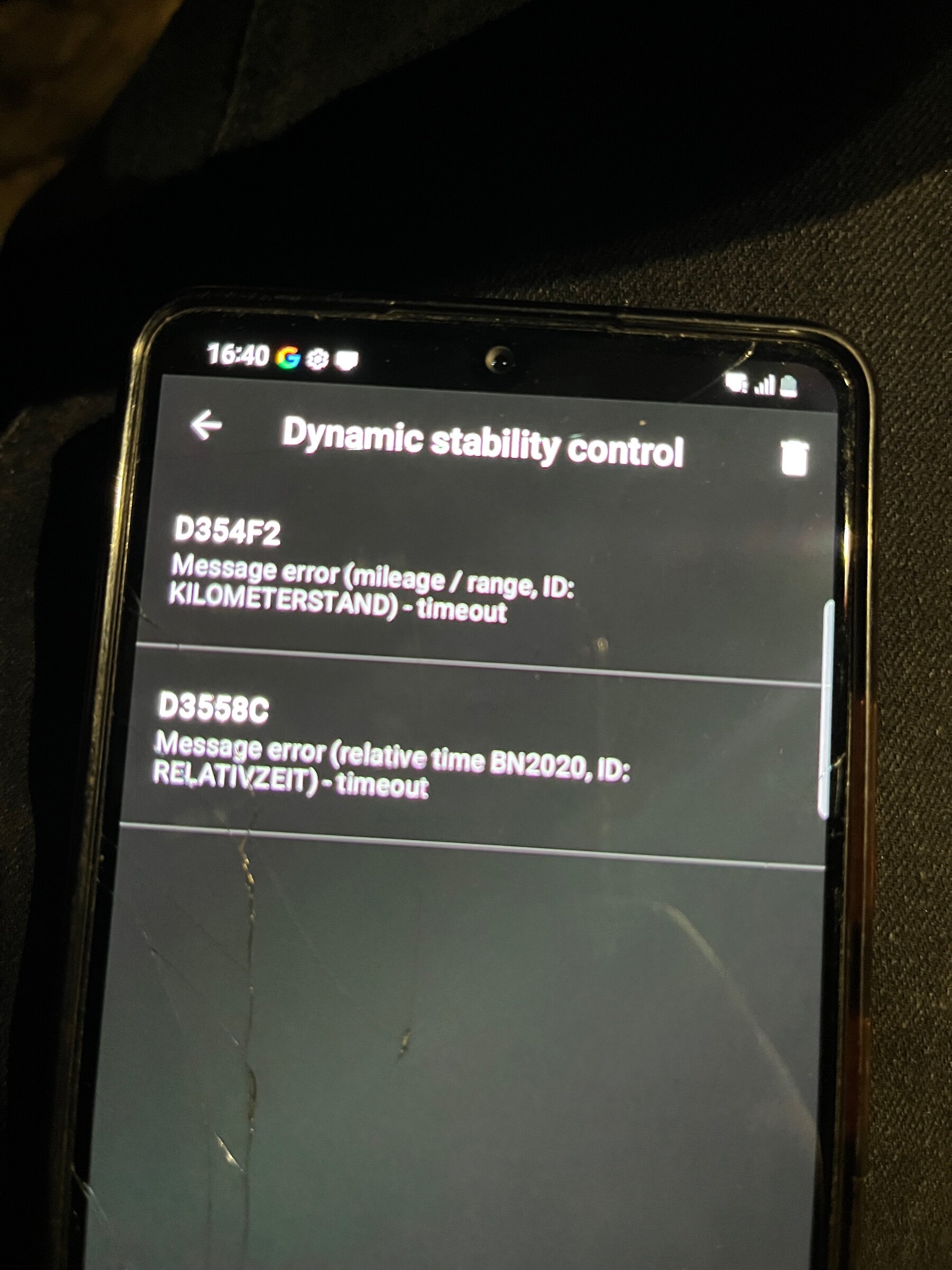

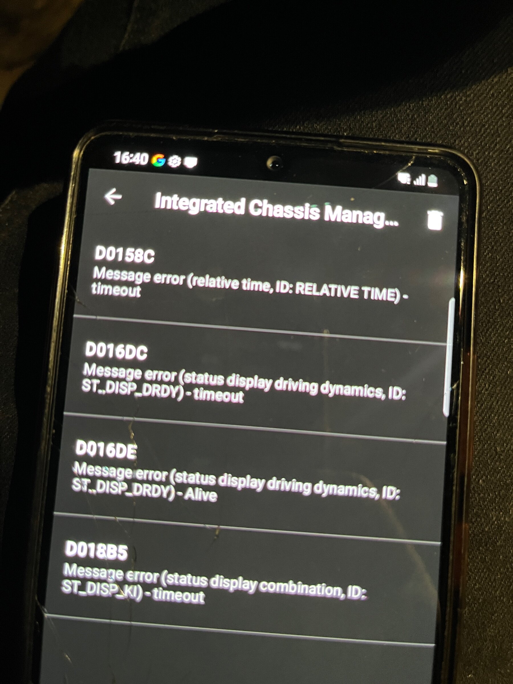

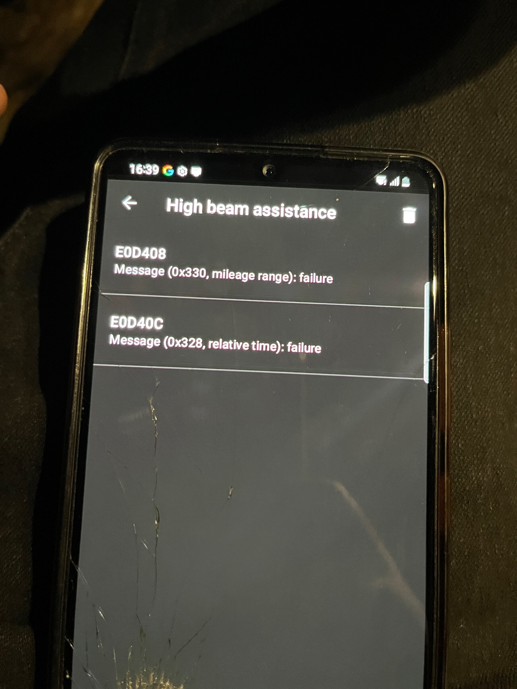

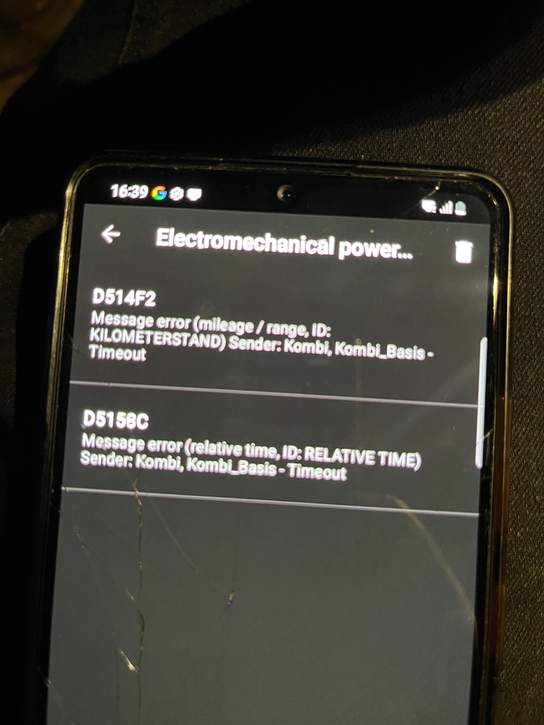

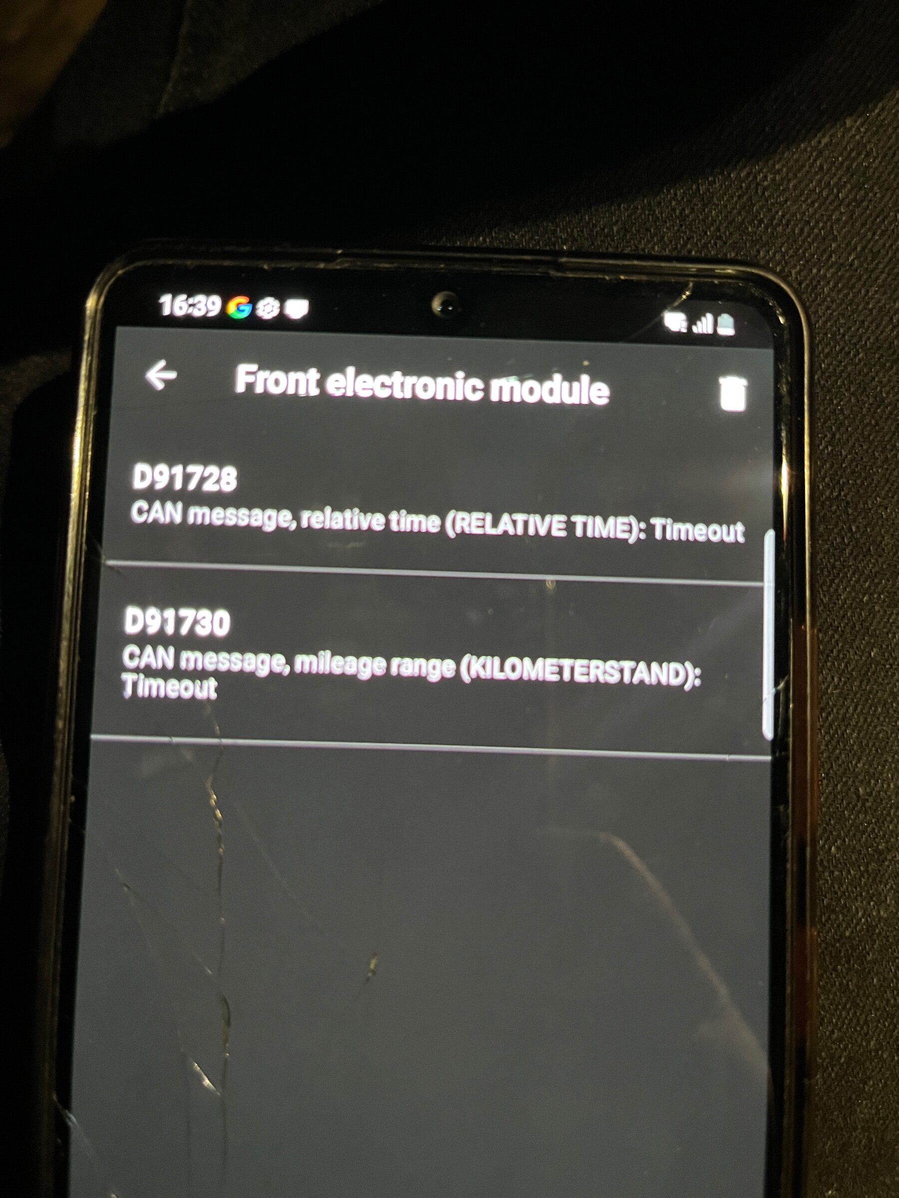

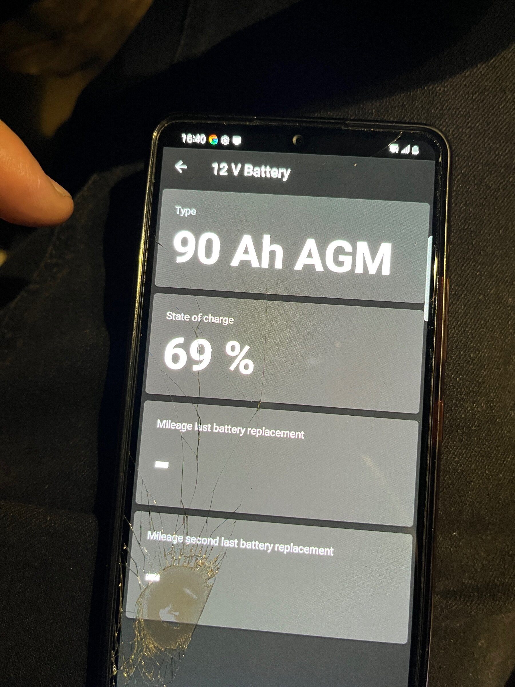

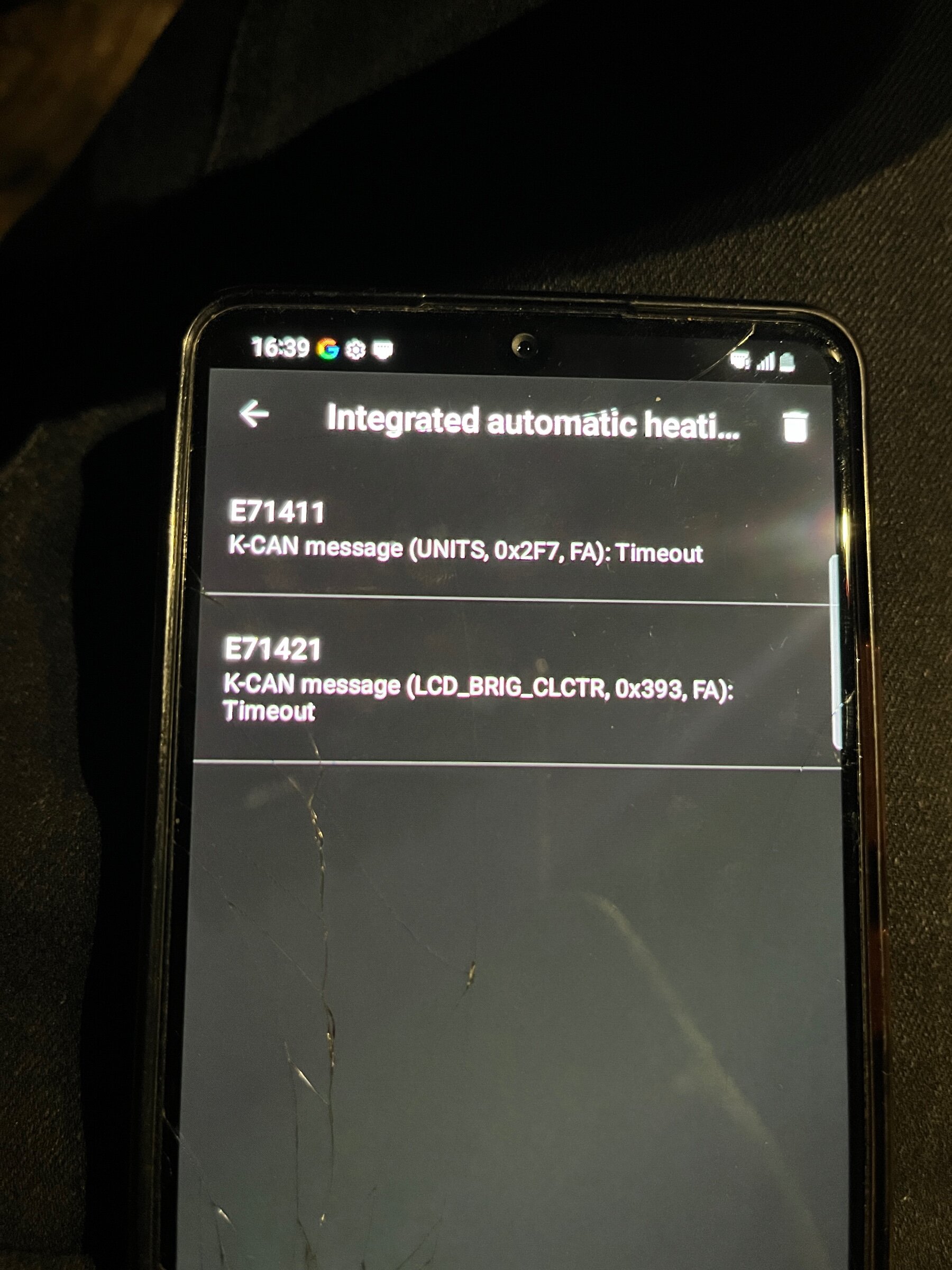

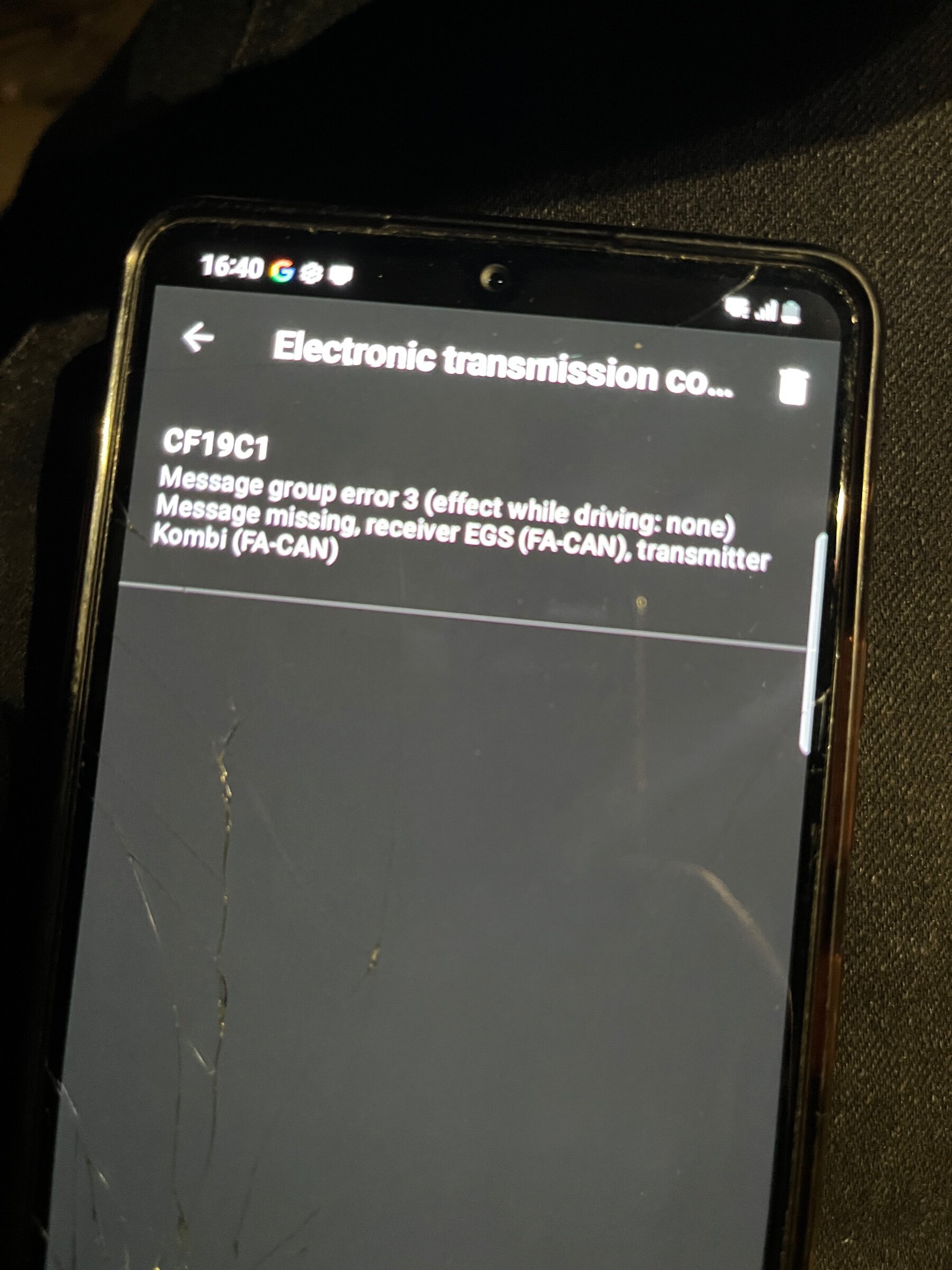

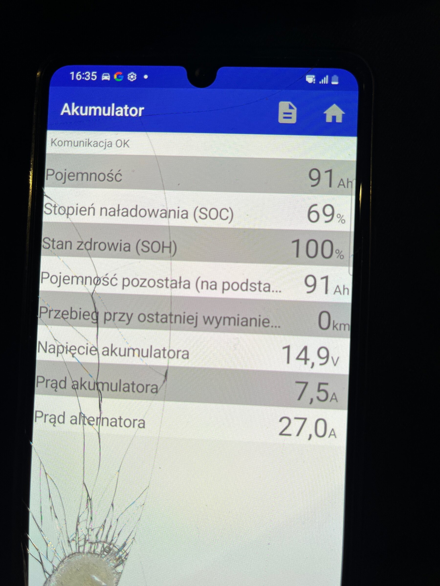

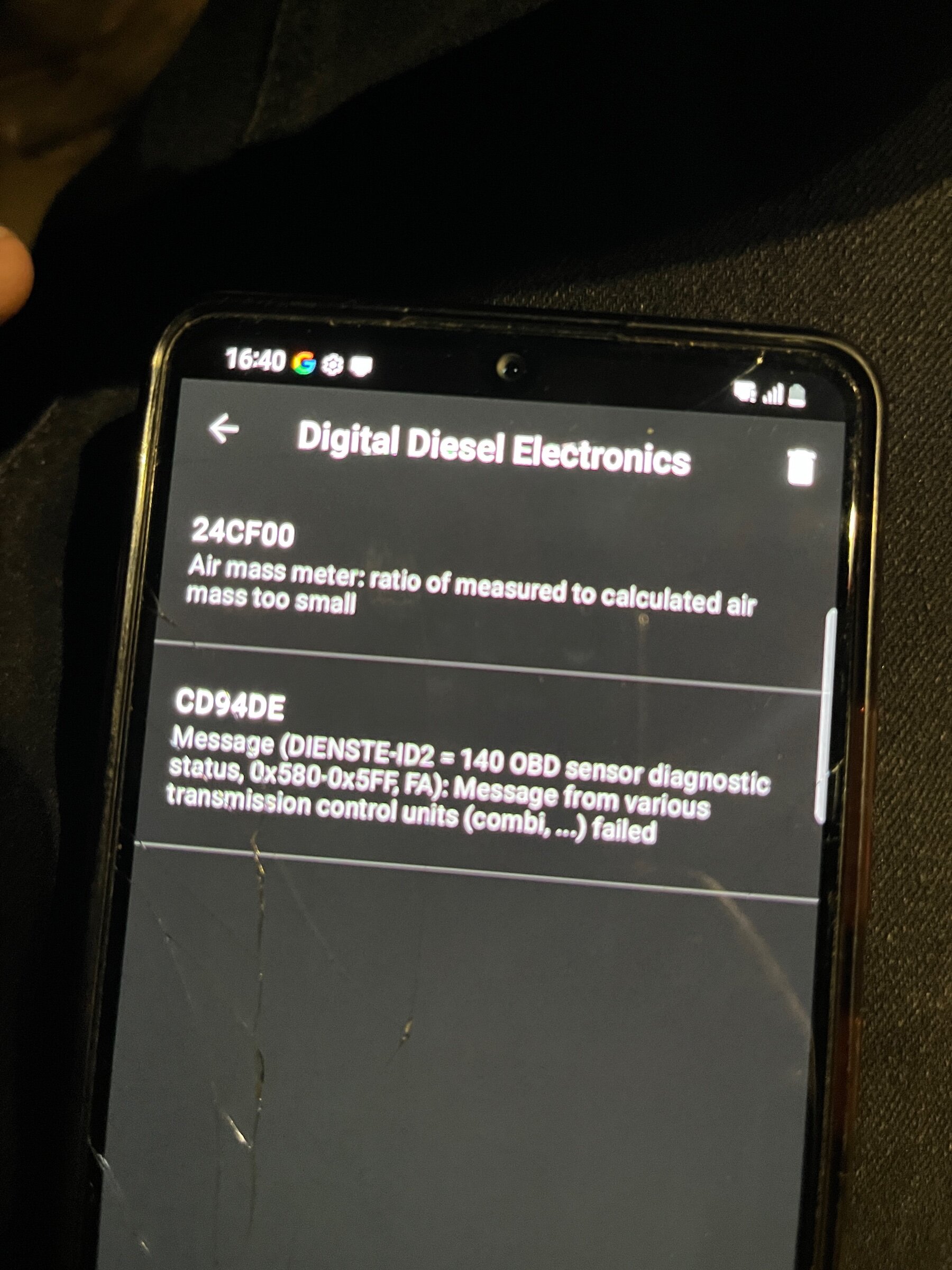

  5. Witam od kwietnia jestem posiadaczem F31 tak jak w temacie przesiadka z e91 . Od niedawna zaczął mi się pojawiać wysyp dziwnych błędów plus awaria regulatora prędkości po nagrzaniu się silnika . Czy ktoś się spotkał z czymś takim ? Podejrzewam akumulator problemy zaczęły się w momencie ochłodzenia . Załączam zdjęcia kodów błędów i odczytu aku z bimmerlinka napięcie akumulatora z bimmertool pokazuje 14.8v . Prąd ładowania 30 A
