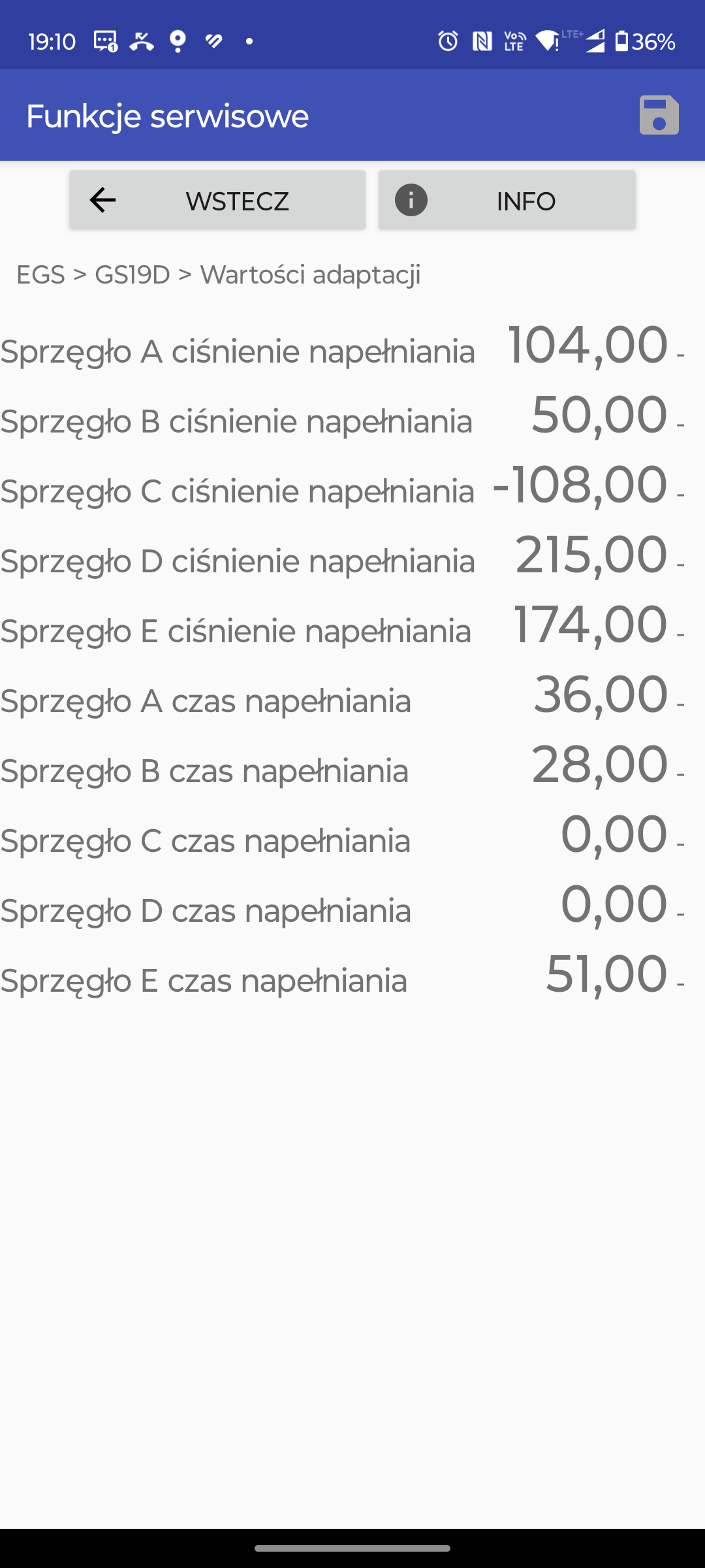

  1. Dzisiaj sprawdziłem korekty i wahają się od -0.1 do 0.9 na rozgrzanym silniku. Test przelewowy robiłem jakiś czas temu i wyszło równo. Jedno co przemawia za tym że to nie wtryski to objawy jakie są towarzyszą już przez około 100 tys km, cały czas jest tak samo. Sprawdzę jeszcze jak zachowuje się napięcie na pinach w obd od sterownika skrzyni, czy nie sieje jakimiś zakłóceniami. Czy ktoś może skomentować wartości adaptacji, czy tutaj nie ma jakiegoś problemu ?
