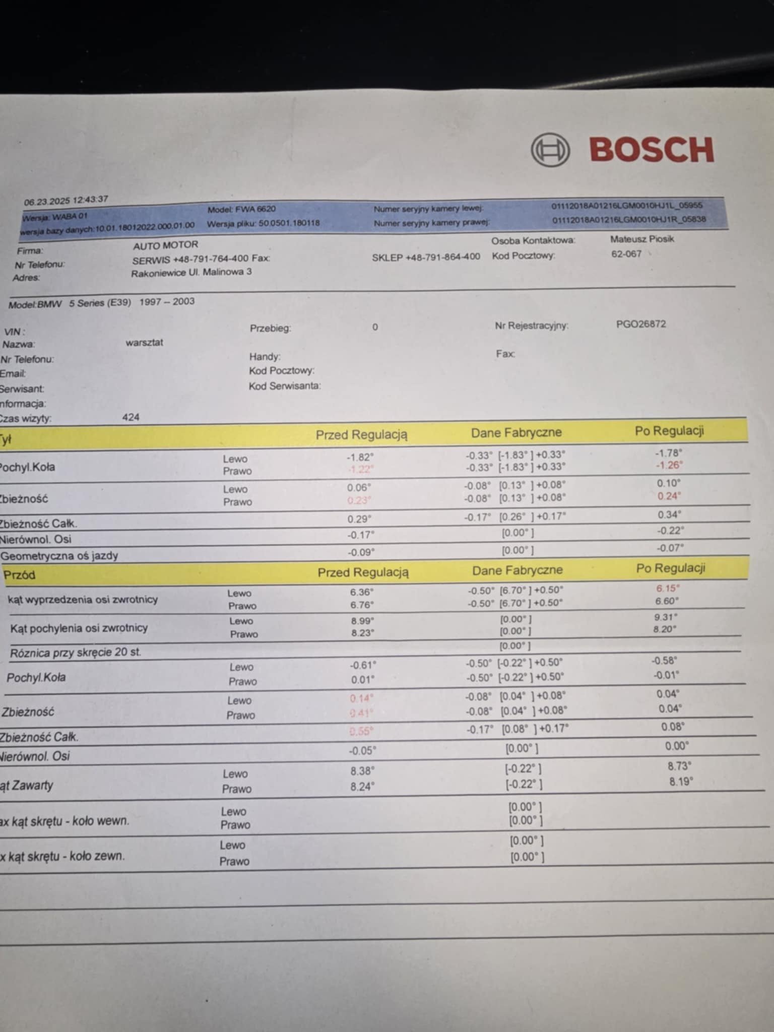

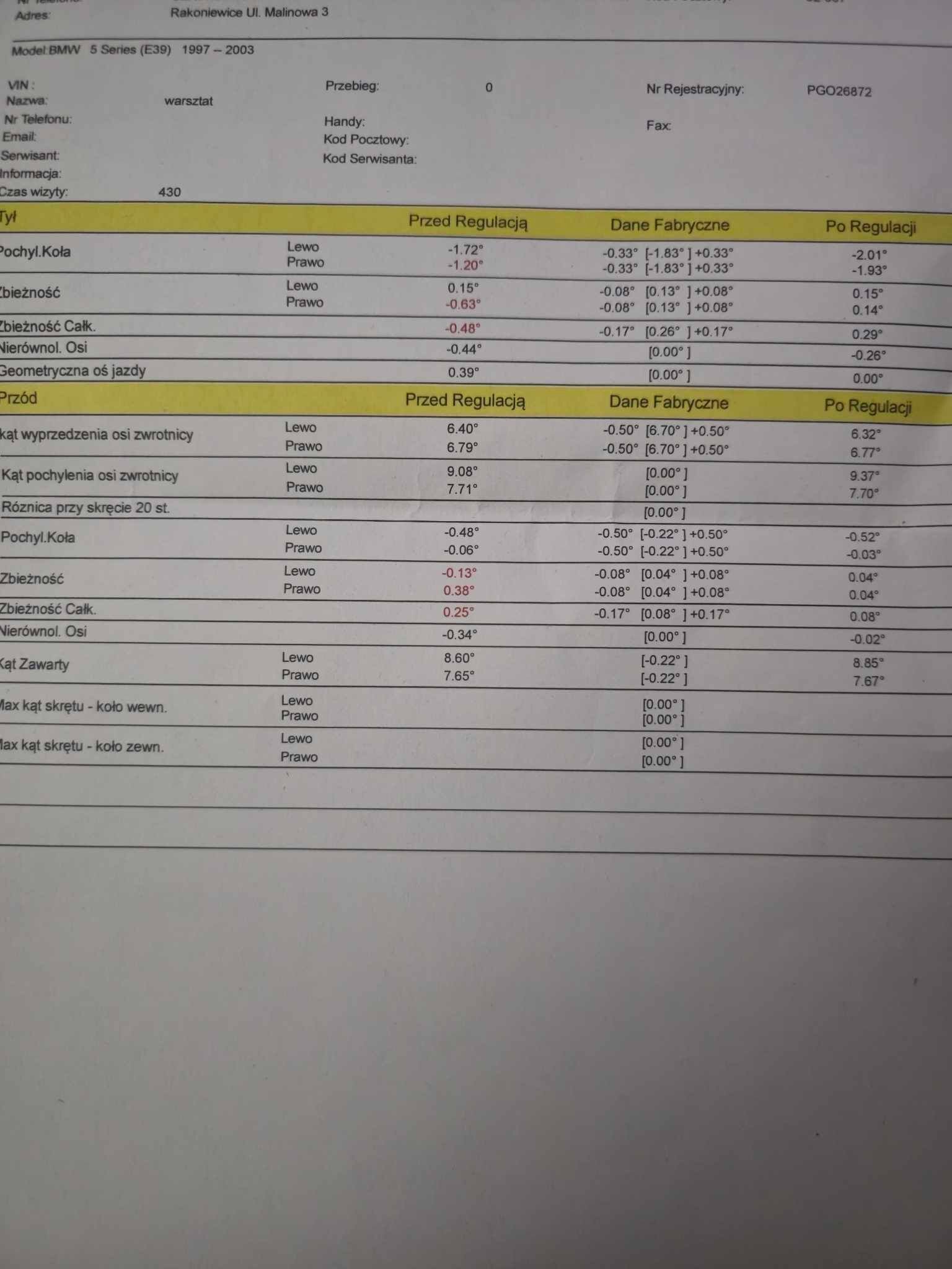

  12. Byłem na geometri pare dni temu i ustawili mi kąt pochylenia kół tylnych , ogólnie miesści się w normie ale różnica jest 7mm prawe koło wchodzi bardziej do środka niż lewe , czy różnica w prowadzeniu auta na mokrej powierzchni lub śliskiej będzie odczówalna w tzw myszkowaniu czy to nie ma różnicy? czy jechać skorygować kąt pochylenia koła ? Czy tak może zostać i nie będzie mi zdzierało opony ?

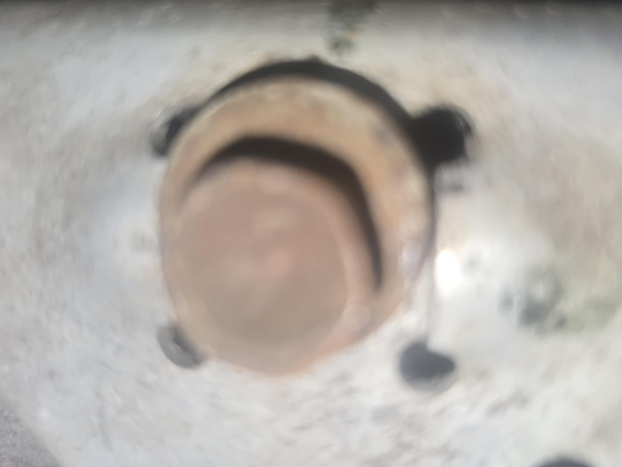

  13. dwie sprężyny z tyłu, dwie tuleje pływające, 4 wachacze i z przodu 4 wachacze i dwa drążki kierownicze z jabłuszkami potem pojechałem na pełną geometrię i ustawili mi idealnie po paru dniach pojechałem na korekcję tylko przodu bo tulejka mi się rozsypała w zwrotnicy i musiałem to naprawić, i jak wjechałem znowu na ustawienie geometri odrazu na kompie było pokazane że prawy tył się rozjechał , stracił zbieżność i pochy6lenie koła tuleje wózka wymieniałem 5 lat temu i jak niedawno sprawdzałem są całe z bliska zrobiłem zdjęcie tej śruby regulacyjnej i jest w zerowym położeniu jak i lewa strona więc co so się stało że się sama zbieżność rpzestawiła ?
  14. całe zawieszenie nowe wymieniłem z przodu jak i z tyłu,nowe sprężyny z tyłu też wymieniłem W TOURINGU pojechałem na pełną geometrie z obciążeniem ustawili mi idealnie, po 2 tyg pojechałem na korekcję przódu i wyszło że prawy tył straCIŁ ZBIEŻNOŚĆ I POCHYLENIE KOŁA , gdzie szukać przyczyny ? SDprężyna mogła się przesunąc lub przekręcić ? dodam że prawwy tył niżej siedzi o 1 cm od lewego jedynie co nie wymieniałem to tylnych amortyzatorów , proszę o pomoc
