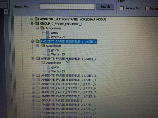

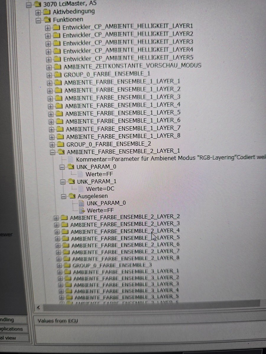

  1. Cześć. Pacjent to F15 z 2016 roku. Chciałem zmienić kolory podświetlenia ambient. Sekcja w BDC zlokalizowana, linijki znalezione. Ale coś jest nie tak, pojawiły się nieznane parametry, których nie powinno być. Na screenie "a" to co zastałem", a na screenie "b" tak jak powinno to wyglądać. Znajomy mówił, że miał upgrade softowo id5 do id6. Tam trochę inaczej wygląda paleta kolorów ambient do wyboru. Teraz pytanie. U mnie jest problem, czy coś jest namieszane z softem? Będę wdzięczny za wszelkie sugestie. Bo temat zostawiłem, ale nie lubię nierozwiązanych spraw :)
