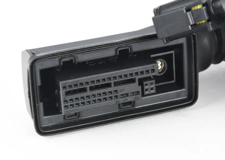

bartekb79 opublikował(a) temat w G30, G31, F90
Dzien dobry Czy ktoś z Was rozmontował wtyk z dołączonego zdjęcia ? Proszę o pomoc - jak to uczynić. -
