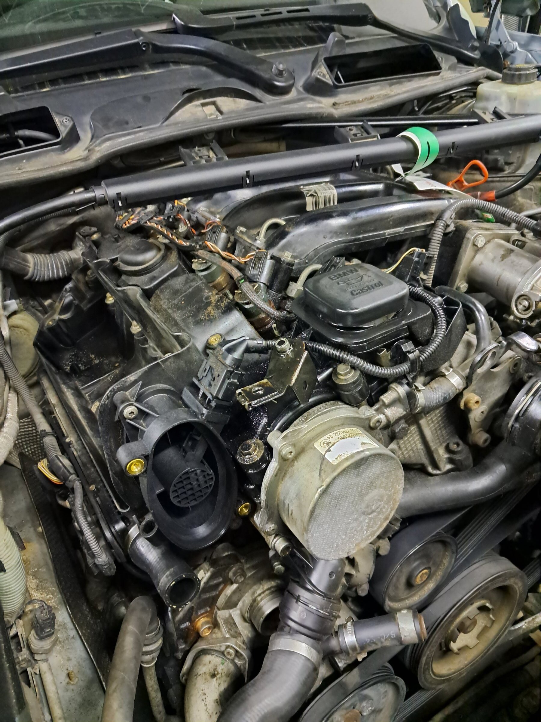

  1. Cześć. Też mam problem z odma olejem walczę od zeszłego roku. Posiadam e91 320d 163km m47 zaczęło się od wyrzucania oleju korkiem wlewowym i odma w dolot , zacząłem od wymiany odmy ponieważ po jej demontażu okazało się że była oryginalna od nowości auta i miała uszkodzona membranę, więc się ucieszyłem że przyczyną tych problemów właśnie jest to odma. Zakupiłem Febi problem powtórzył się za 2 tygodnie, więc pomyślałem jeśli ori byla uszkodzona założyłem zamiennik to może jakiś wadliwy, jeszcze jak poczytałem opinie później, więc zakupiłem meyle odmę, sytuacja powtórzyła się za 2tygodnie od montażu, więc poszłem krok dalej, zmierzyłem kompresję okazało się miała na wszystkich cylindrach po 22bary, więc w takiej granicy, ale zdjołem przewod odmy na zewnątrz zaslepilem wejście w dolot i podłączyłem manometr pod odmę w małą sekundę nabiła 0.5bara i pociągnęła olej przez turbo spływem. Z odmy kopciła jak lokomotywa, padło na diagnozę pierscieni przepuszczające cisnienie w skrzynie korbowa, przy demontażu pokrywy miałem cicha na dzieje że może uszczelka pod pokrywa jest uszkodzona lub pęknięta pokrywa ale nie wszystko było wporzadku, zrobiłem remont silnika pierscienie głowica itp. Po remoncie zrobione 300km zmieniony olej i od razu trasa ponad 1tys km , wszystko wporzadku do dziś dnia po przejechaniu 10tysiecy km od remontu akurat wymieniałem olej i zauważyłem wycieki z pod kolektora ssacego i z rur od IC do kolektora, z bagnetu od wymiany ostatniego oleju do teraz było minimum czyli litr połknęła na 10tys. Zdjełem rurę idącą z filtra powietrza do turbo co wchodzi odma, zarzygane olejem, i teraz tak nie możliwe aby miał przedmuchy na pierścieniach bo są nowe a gładzie cylindrach były ładne. Teraz pytanie czy odma meyle się poddała czy coś innego. Zastanawiam się jeszcze czy jeśli byłby zapchany dpf to mogłoby się przedostawać ciśnienie z wydechu przez uszczelnienie turbo do spływu oleju i do miski? Na dniach zrobię wycinkę dpfa, i zobaczę co się zadzieje, ewentualnie wleci nowa odma ale już OEM bo już nie mam pomysłu.
  2. Została wymieniona odma na febi po 2 tygodniach powtórka z rozrywki, olej poszedl korkiem i odma w dolot, więc padło że może odma wadliwa wymiana na mahle, po kolejnych 2 tygodniach to samo
