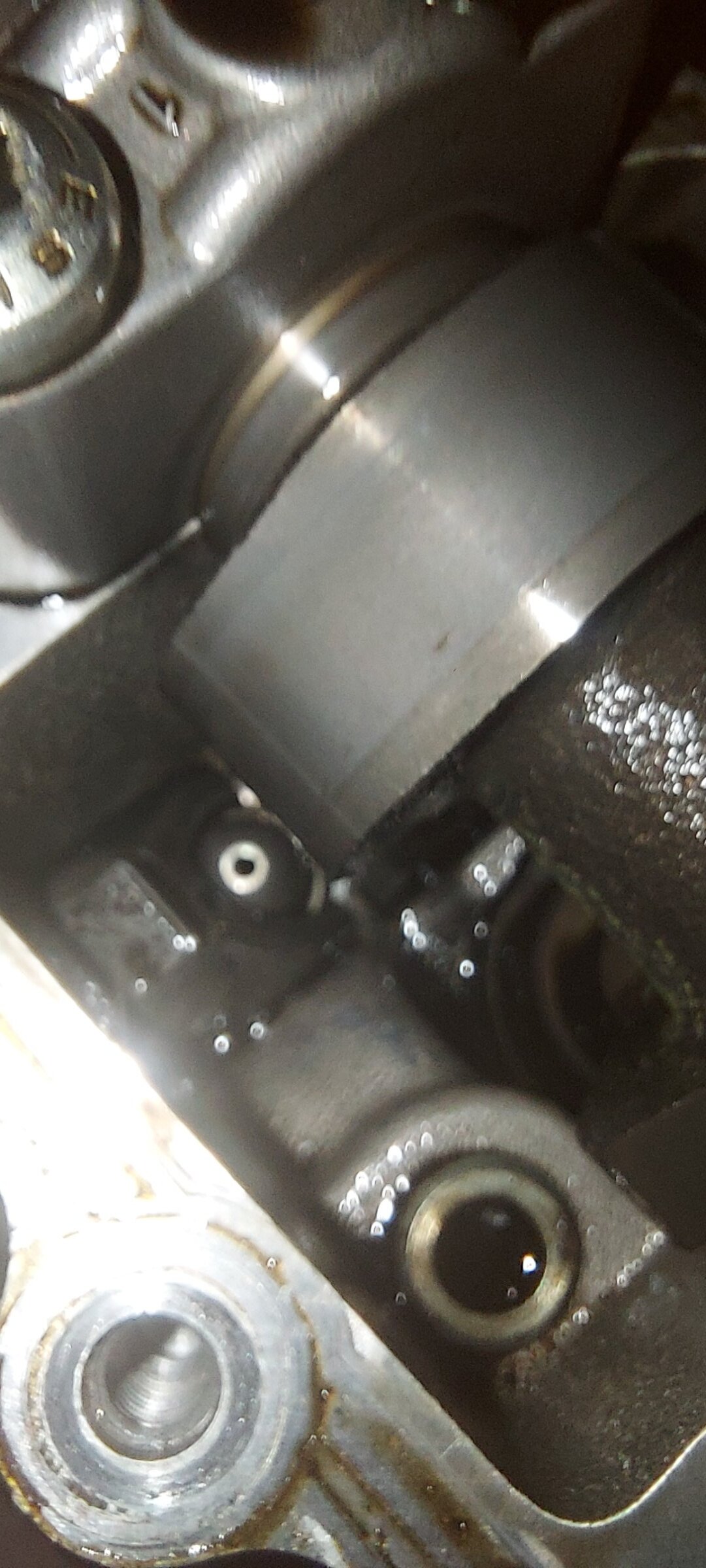

  1. Witam . Ostatnio wziąłem się za wymianę uszczelki pokrywy zaworów ponieważ ciekło mi olej i wszystko by było dobrze gdyby nie to, że po zdjęciu pokrywy zauważyłem że jedna krzywka na wałku rozrządu ma inny kolor i jakież było moje zdziwienie gdy zobaczyłem że dźwigienka zaworowa była złamana na pół i poprostu tam leżała . Miało to miejsce przy samym łańcuchu na wałku od zaworów wydechowych czyli na tym co napędza pompę vacum . W dwóch kawałkach dało się ją wyjąć palcami zamówiłem już używaną całą i moje pytanie brzmi czy da się to tam włożyć bez zdejmowania walka ? Albo czy można poluzować wałek lub łańcuch na tyle żeby tylko wsunąć ją na miejsce ? Czy trzeba jednak cały rozrząd rozkręcać ? Bardzo proszę o pomoc . Nie wiem jak to jeździło ale na moje oko wygląda że leżało to tam długo a silnik normalnie chodził a przynajmniej tak mi się wydawało . Jeszcze raz bardzo proszę o pomoc wskazówki co kolwiek . Pozdrawiam
  2. Jak to zrobić ?
  3. Czy to może mieć związek z błędem w module KOMBI 190 eeprom lcm ?
  4. Bardzo proszę o pomoc próbowałem już wszystkiego i w internecie też nic nie ma

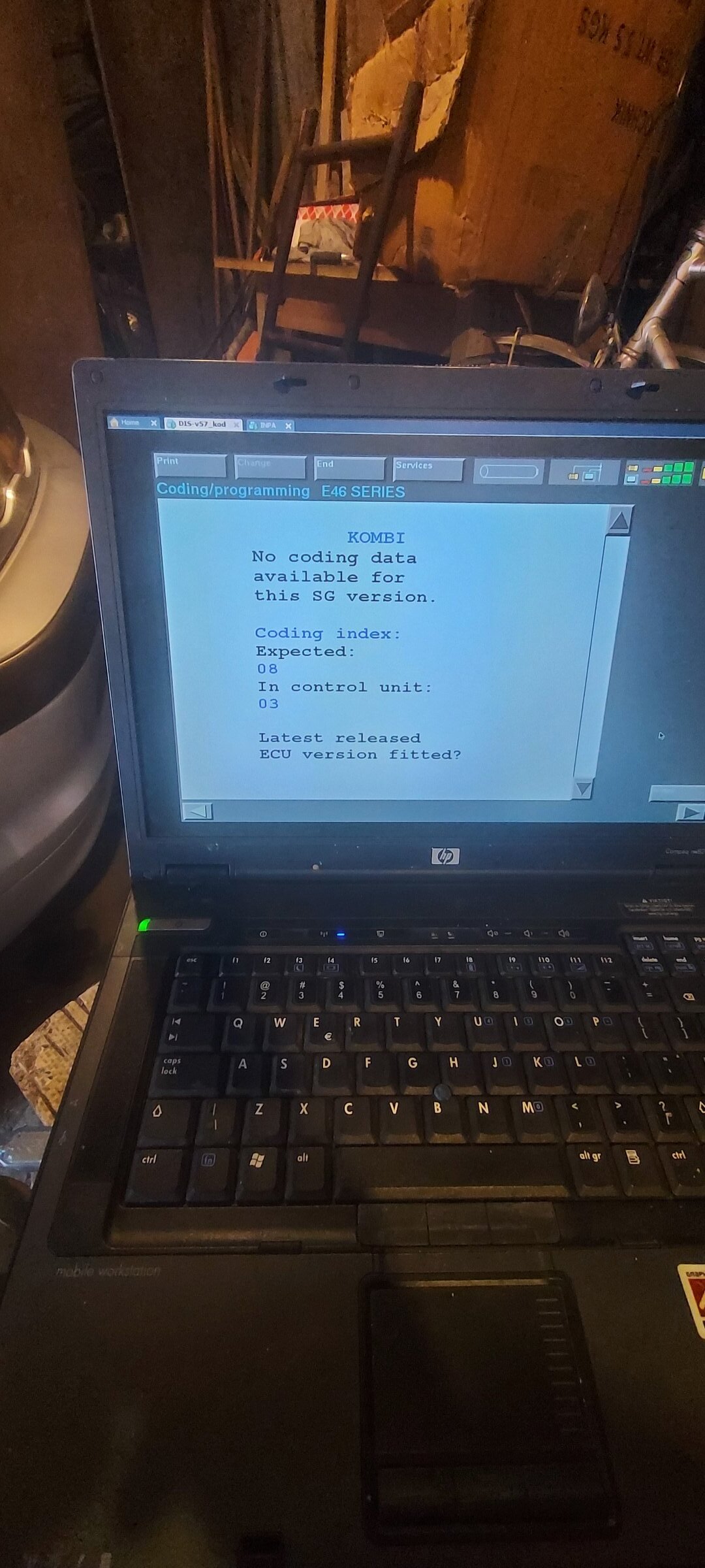

  5. Witam dołożyłem do swojego auta e46 lampy Xenon plus czujniki poziomowania i spryskiwacze reflektorów . Chciałem zakodować je Disem poprzez Retrofit jednak wyskakuje mi błądktory jest na zdjęciu . Próbować przekodowac mam na liście do wyboru "10 KOMBI" jednak po wpisaniu Vin i reszty danych nadal kończy się tym samym błędem . Dodam że zmieniłem moduł LCM i zmieniłem Vin i przebieg za pomocą Pa Soft . Proszę o pomoc nic w internecie nie znalazłem . Pozdrawiam
  6. Witam. Czy udało się znaleźć przyczynę ? Pozdrawiam
  7. Witam czy udało Ci się znaleźć rozwiązanie ? Pozdrawiam
  8. Czy mógłbyś opisać tą procedurę krok po kroku ? W razie czego mam program DIS v57 czy nim też można to wykonać? A i czy jest potrzebne dodatkowe zasilanie podczas programowania ?
