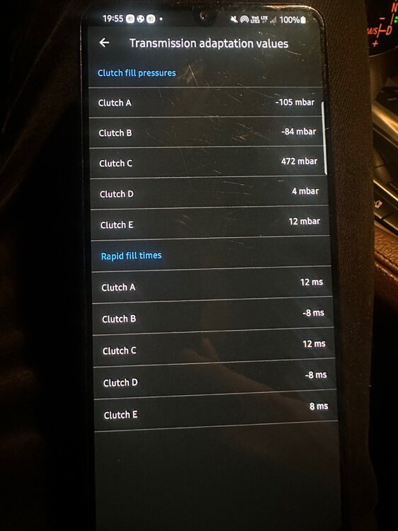

  1. Może być tak że olej po rozgrzaniu traci swoją lepkość i stąd te szarpiecia?
  2. To są wartości właśnie przed resetem adaptacji . Fakt teraz są mniejsze ale dalej szarpie .
  3. No właśnie adaptacje zrobiłem istą i nadal jest to samo . Nie zawsze szarpie , czasem wrzucam D to nie szarpnie , czasem wręcz odwrotnie, dojeżdżam do świateł też przy zatrzymaniu się potrafi szarpnąć . Najlepsze jest to że na zimnym silniku jedzie normalnie. Sprawdziłem też stan oleju i jest ok , ciemny kolor ( wygląda jak zużyty )
  4. Hejka może ktoś mi podpowie w jakim kierunku iść aby wyeliminować szarpanie skrzyni. Dopóki olej nie złapie temperatury to nie szarpie i działa płynnie . Podczas wrzucana na D występuje takie szarpnięcie oraz podczas jazdy i np zatrzymania do zera . Autko kupione 4 miesiące temu , niby olej bym zmieniany 40 tyś temu ale ile w tym prawdy to nie wiem … Sprawdzilem istą i jedno ze sprzęgieł na wartość ciśnienia 472mbar
