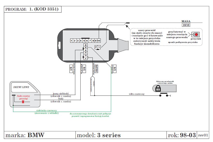

Podłączyłem alarm SEO Perfect zgodnie z poniższym schematem ale mam mały problem. Na kilka zamknięć samochodu włączają się kierunkowskazy i sygnał z antynapadu (dźwięk przerywany jak przy cofaniu dostawczego samochodu). Oczywiście wszystkie okna i drzwi są pozamykane. Jak otworzę drzwi kierowcy i zamknę to drugi raz się to nie dzieje. W czym może być problem? Może przez to że zgodnie z schematem odciąłem "biało-czarny" przewód z drzwi (nie wiem po co go odcinać ale tak zrobiłem) ? Musiałem również dołożyć przekaźnik na sygnał drzwi żeby uzyskać sterowanie "minusem". Proszę o pomoc!
