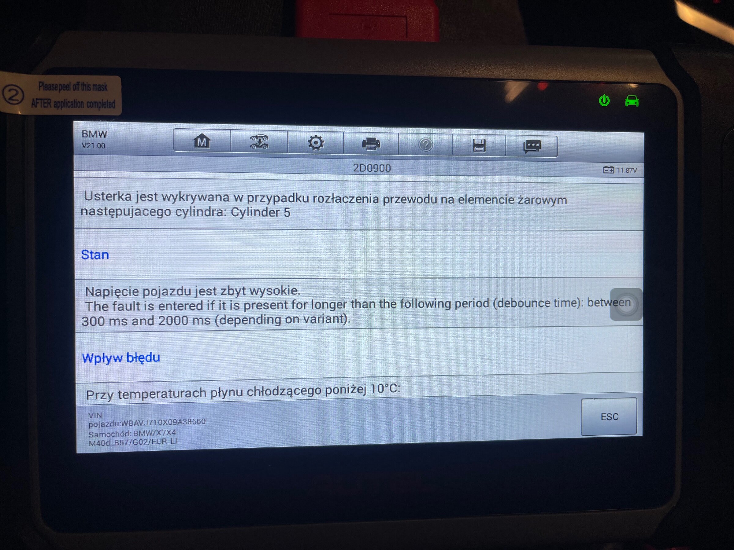

Silnik 40d kod błędu 2D0900
Hejka czy ktoś spotkał się z tym kodem błędu 2D0900?Co może być tego powodem?Pozdrawiam
Sprawdź przewód i wtyczkę idącą do świecy na cylindrze nr. 5 jeśli będzie ok to pozostaje sama świeca.
