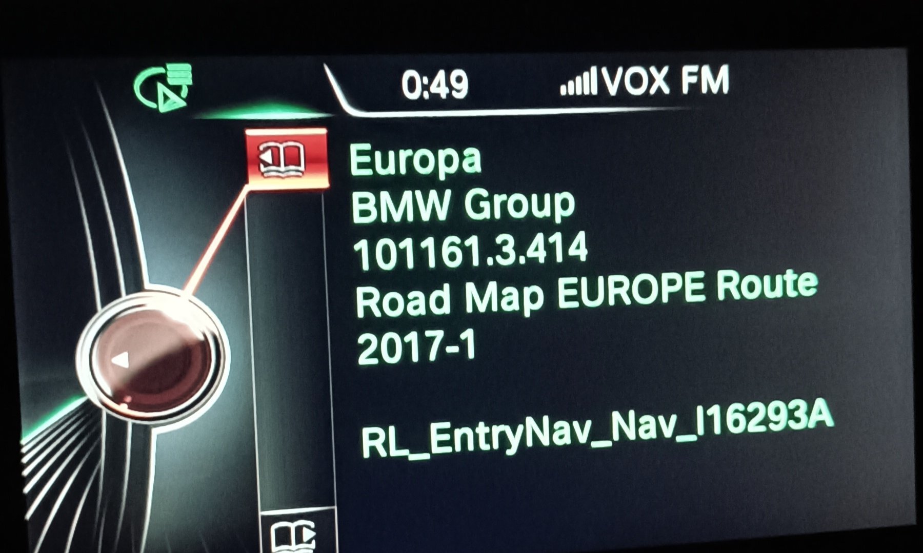

IMG_20250511_014130.thumb.jpg.9bafd68a0682eb3c2a7f42a45bde67b3.jpgMógłby ktoś podpowiedzieć jakie są sposoby żeby zaktualizować mapy, te mapy są z 2017 a na drogach od tamtego czasu trochę się pozmieniało... Auto to BMW f31 z 2017
Zakupić kod FSC i zaktualizować. Do ROUTE nue ma darmowych generatorów. Podeślij VIN to powiem ci jak to wygląda cenowo. Same mapy sciagniesz z tego gorum. Wrzucasz na pendriva. Wpisujesz klucz FSC. Mapa sie aktualuzuje.

Ewentualnie jeśli się orientujesz dałbyś znać czy jest możliwość zrobienia android auto, bo może lepiej dopłacić do android auto i miec spokój z aktualizacjami map?!
To niestety słaba i stara navi. Nie ma opcji odpalenia na tym ani carplay ani android auto bez aftermarketiwych rozwiazań. Jedyne co to moge ci zaoferować klucz FSC. Albo musialbyś piszukać jakiegoś boxa ktory pozwoli ci odoalić android auto
🙂 pliki są w temacie niżej:) Szukać to ci się zbytnio nie chciało 🙂 Masz mapy ROUTE. Na prive napisałem ci numer telefonu. Idezwij sie np na whastupie.
