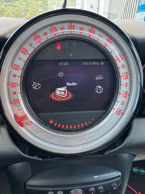

Chciałem sobie dołożyć do nawigacji w moim Mini, Carplay.
Po podpięciu modułu jaki przysłał mi chińczyk, radio zgubiło na wyświetlaczu ikony i możliwość podłączenia telefonu, nawigacji.
Nie ma też pozycji książki telef.
Poskładałem wszystko ponownie jak fabryka dała i wciąż brak tych pozycji.
Nie mam żadnej możliwości podejrzeć funcji check, a także radio nie zapamiętuje stacji.
Po ponownym wybudzeniu, radio wraca do j.niemieckiego bez pamięci stacji.

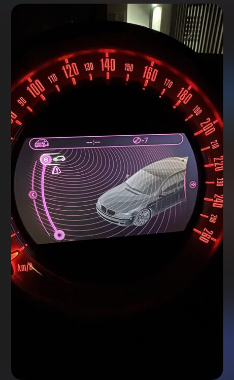

Nie działa USB, nie mam możliwości podłączenia sie po BT. nie ma ostrzeżeń dzwiękowych świateł.
Co ciekawe pojawiło mi się zdjecie BMW zamiast mojego MINI. i możliwość przewietrzania auta, czego wcześniej nie pamiętam
czyżby jakimś cudem auto przyjęło kodowanie BMW?

Ponieważ nie można juz edytować, dopisuję.
Zauważyłem ze schematów, że cała informacja na CID jest pobierana/wysyłana z jednostki głó∑nej.
do niej przychodzi informacja od Anteny GSM, GPS czy radiowej.
a także infotaiment z kół, serwisowy itd.
Wiem już (domyślam się) że muszę na nowo zakodować radio. dlaczego straciło ustawienia...nie wiem. nie rozumiem.
czy ktoś ma wiedzę jak się dostać do niego?
jakimś cudem w BimmerCode nie mogę wejść. a innego kabla jeszcze nie posiadam.
dobrze myślę? kodowanie?
