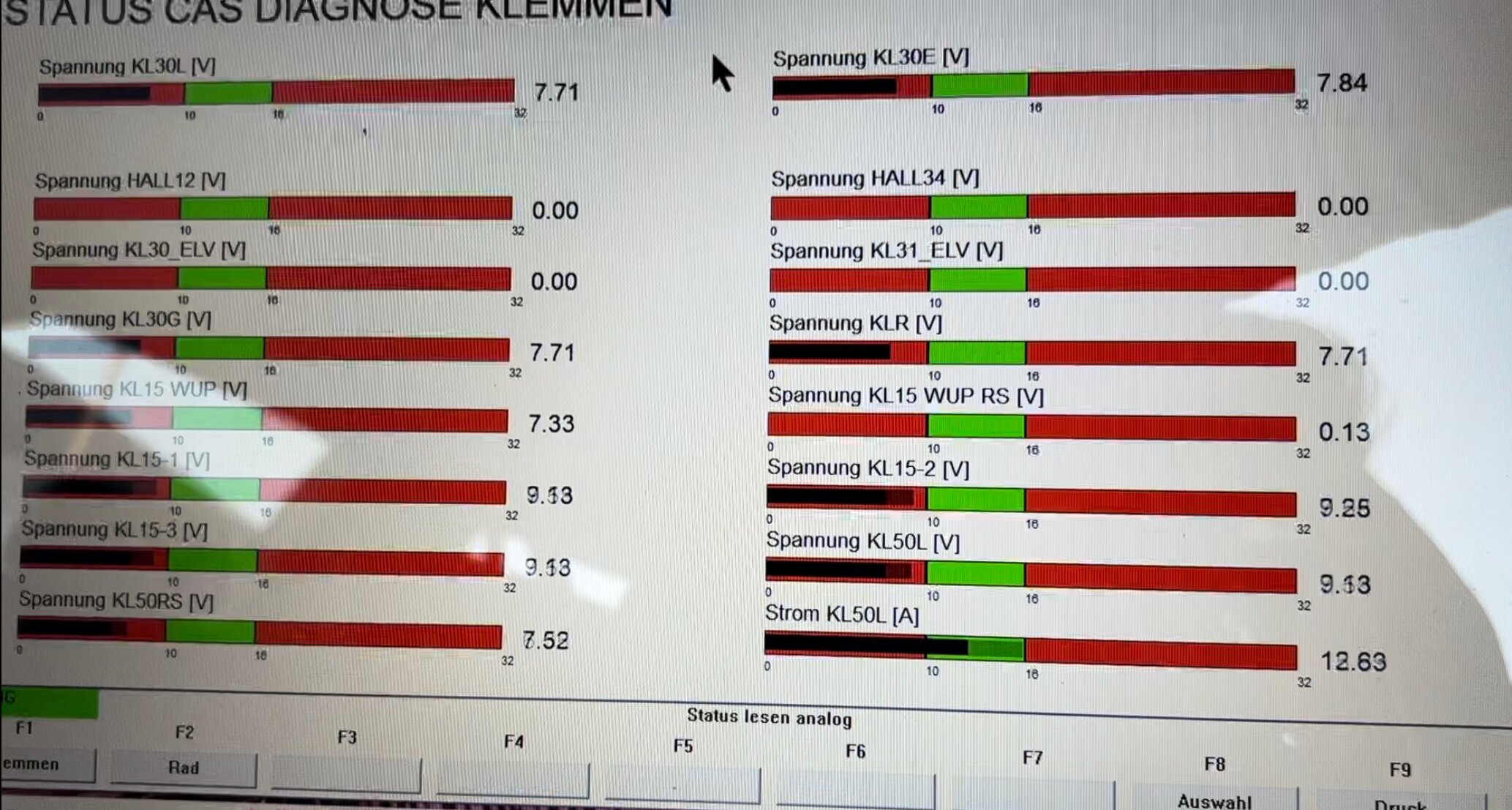

W Inpie po sprawdzeniu napięcia w poszczególnych częściach pokazuje brak napięcia w KL30_ELV zarówno przed startem jak i podczas startu, podejrzewam że ma to jakiś związek z tym, co dalej sprawdzać i jak zaradzić problemowi? , z góry dzięki za jakąkolwiek pomoc i naprowadzenie.
PS wyniki pomiaru napięcia w inpie zamieścilem w załączniku, napięcie jest trochę niskie -było to już po wielu próbach , nawet jak akumulator doładowany jest na 13V ma miejsce ta sama sytuacja zakręci wolno dwa razy i to wszystko.
