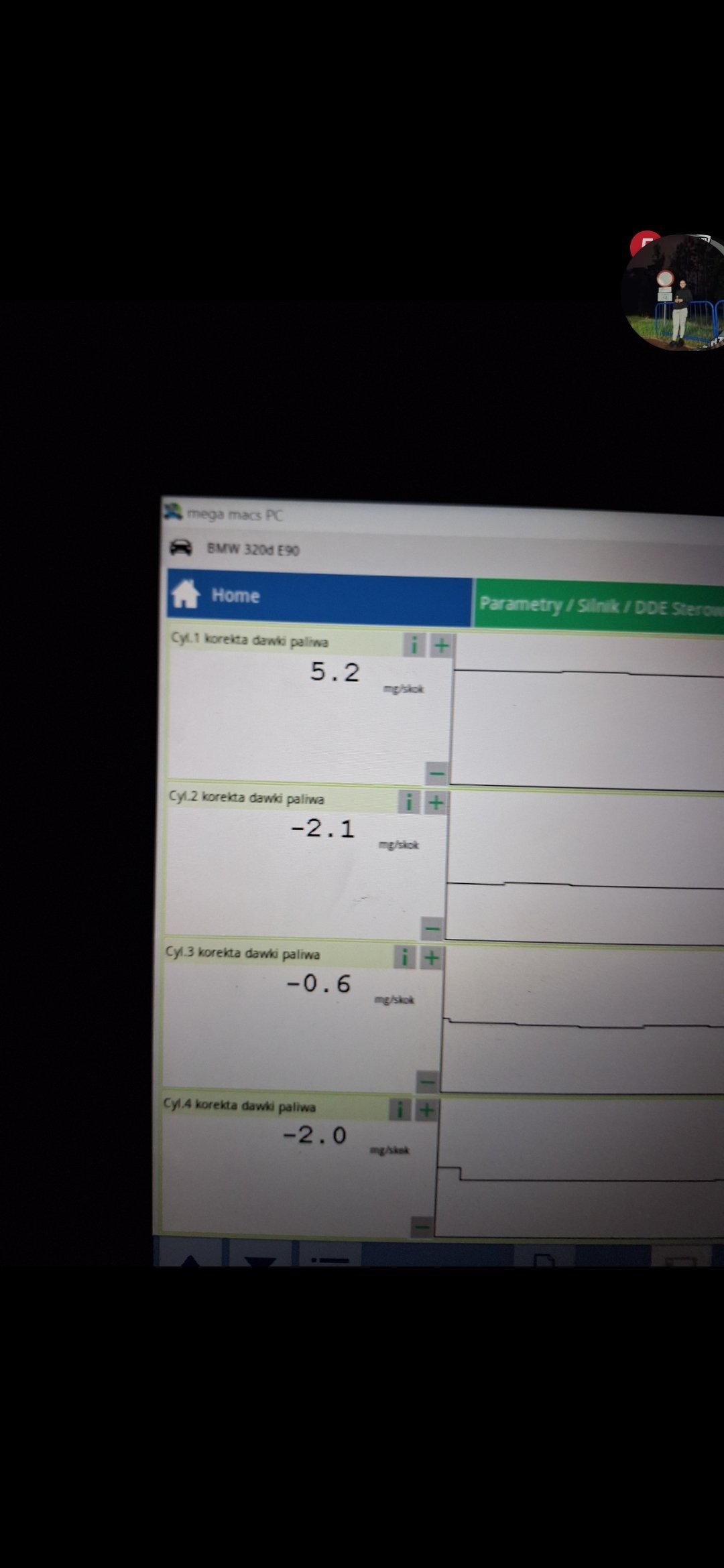

Witam od niedawna borykam się z problemem z e90 silnik N47D20A 177km rok 2007. Objawami problemu jest lekko zawyżone spalanie ponieważ średnie nie spada poniżej 8 litrów nawet na trasie. Ma też ciężko z odpaleniem ponieważ musi raz przekręcić żeby dopiero załapać, jak już odpali to przez chwilę faluje i ją trzęsie podczas jazdy lekko przykapca przy dodaniu gazu. Jako pierwsze zostały sprawdzone wtryski ale wszystkie w normie, kompresja też została sprawdzona i jest dobra. Lecz korekty wtryskiwaczy już dobre nie są ponieważ według korekcji przylewa na pierwszy cylinder. Później zauważyłem że na listwie są skoki ciśnienia na jałowych obrotach i tutaj szukam problemu. Pompa leje paliwo wężem który idzie do wtryskiwaczy jako przelew. Zmieniony został zaworek na listwie bo nie trzymał ciśnienia lecz problem nadal pozostał. Jest błąd od podgrzewacza paliwa.
