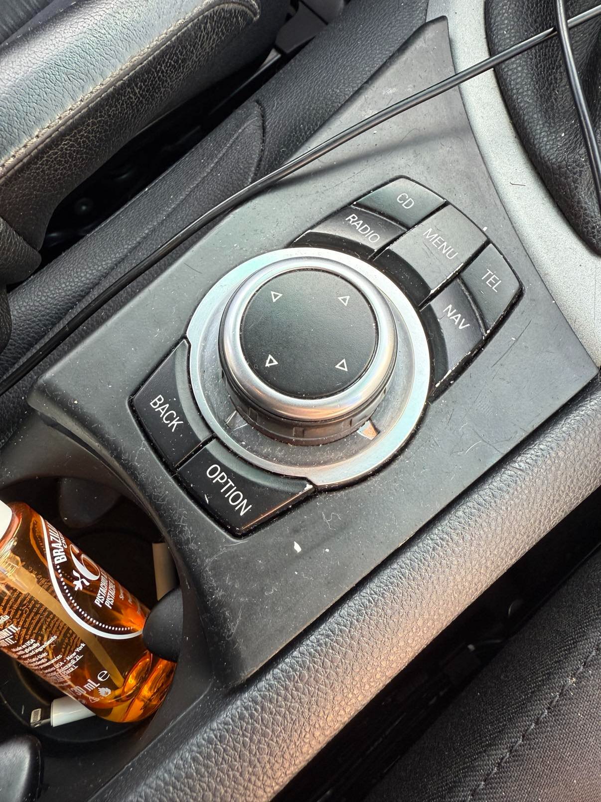

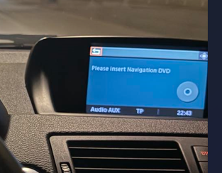

kilka dni temu popsuł mi się sterownik nawigacji - to pokrętło z guziczkami do sterowania nawigacją oraz radiem. Nie reagują guziki oraz nie świeci się dioda.

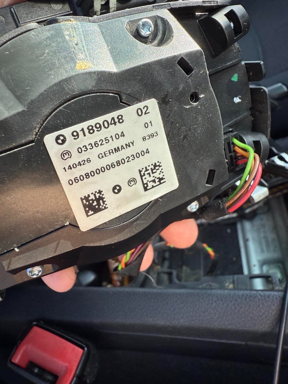

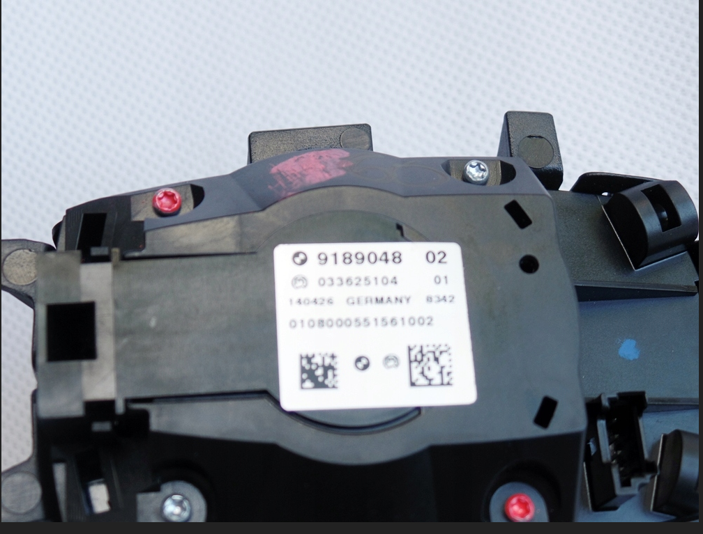

Postanowiłem zakupić nowy sterownik z allegro z tym samym numerem katalogowym części. Dzisiaj dotarła do mnie paczka, po podłączeniu kostki nadal zero reakcji. Gdzieś na forum rzuciło mi się w oczy o jakimś kodowaniu, stąd moje pytanie czy Ja również powinienem coś takiego zastosować pomimo, ze oba sterowniki maja ten sam numer katalogowy? Czy po prostu ten który do mnie przyszedł jest również wadliwy? [sprzedawca twierdzi, że jest w 100% sprawny]
W załączniku wrzucam zdjęcia nawigacji [może nie najlepsze aczkolwiek wydaję mi się, że widać wystarczająco], starego sterownika jak i nowego.

Na moje to kodowanie pokrętła idrive nie powinno być. Natomiast zastanawia mnie jedno...Tzn 1 zdjęcie .Czy jesteś pewny że masz cic a nie ccc?
