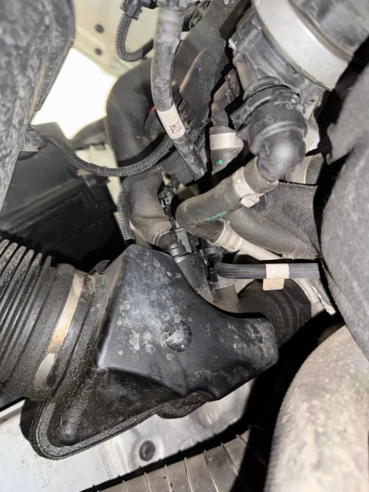

Witam, sprawdzając filtr powietrza zauważyłem, że pomiędzy turbosprężarką, a filtrem cała rurka doprowadzająca powietrze, jest jakby z oleju, a dookoła jest sucho. Miał ktoś może podobnie? Może turbosprężarka puszczać olej czy coś innego ? Dookoła jest sucho.
U mnie kiedyś w F31 jak turbina puszczała olej to wyciek miałem za intercoolerem (foto) na połączeniu rur.
Tak to często bywa, teoretycznie nie powinno, ale jest i bym się tym nie przejmował - oczywiście warto obserwować. To jest silnik spalinowy, w którym krąży olej, są wysokie temperatury, do tego kurz, przeciążenia itp. i niewiele trzeba żeby takie minimalne zapocenie było widoczne.
Kiedyś w Oplu Frontera 2.2DTI tak miałem, tylko znacznie gorzej niż u Ciebie, gość mnie nastraszył ogromnymi kosztami na stacji diagnostycznej itd. Jeździłem kilka kolejnych lat i nic się nie działo.
W innym aucie przy sprzedaży klient chciał pojechać do ASO na sprawdzenie auta - i ASO odnotowało zapocenie turbiny i orientacyjny koszt naprawy 7tyś zł. Kupujący zrezygnował bo się wystraszył. Przyjechał po kilku dniach inny klient, z resztą mechanik samochodowy i kupił to auto, a silnik i turbo dokładnie oglądał i nic go nie zaniepokoiło - nota bene Alfa Romeo GT 1.9 JTD - rozmawiałem z nim po latach i mega zadowolony, nic przy silniku i osprzęcie nie robił.
