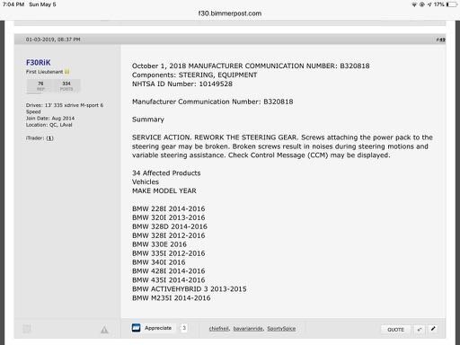

Poczytałem temat na forach. I też problemem są mocowania śrub. Jest nawet taki zestaw naprawczy https://czescidobmw.pl/wyniki-wyszukiwania?q=32106891831 chodzi o te śruby pokazne na zdjęciu. Na jakims forum nawet znalazłem informację że problem dotyczy też mojej wersji i roku. Może ktoś przerabiał temat i coś bardziej podpowie.
