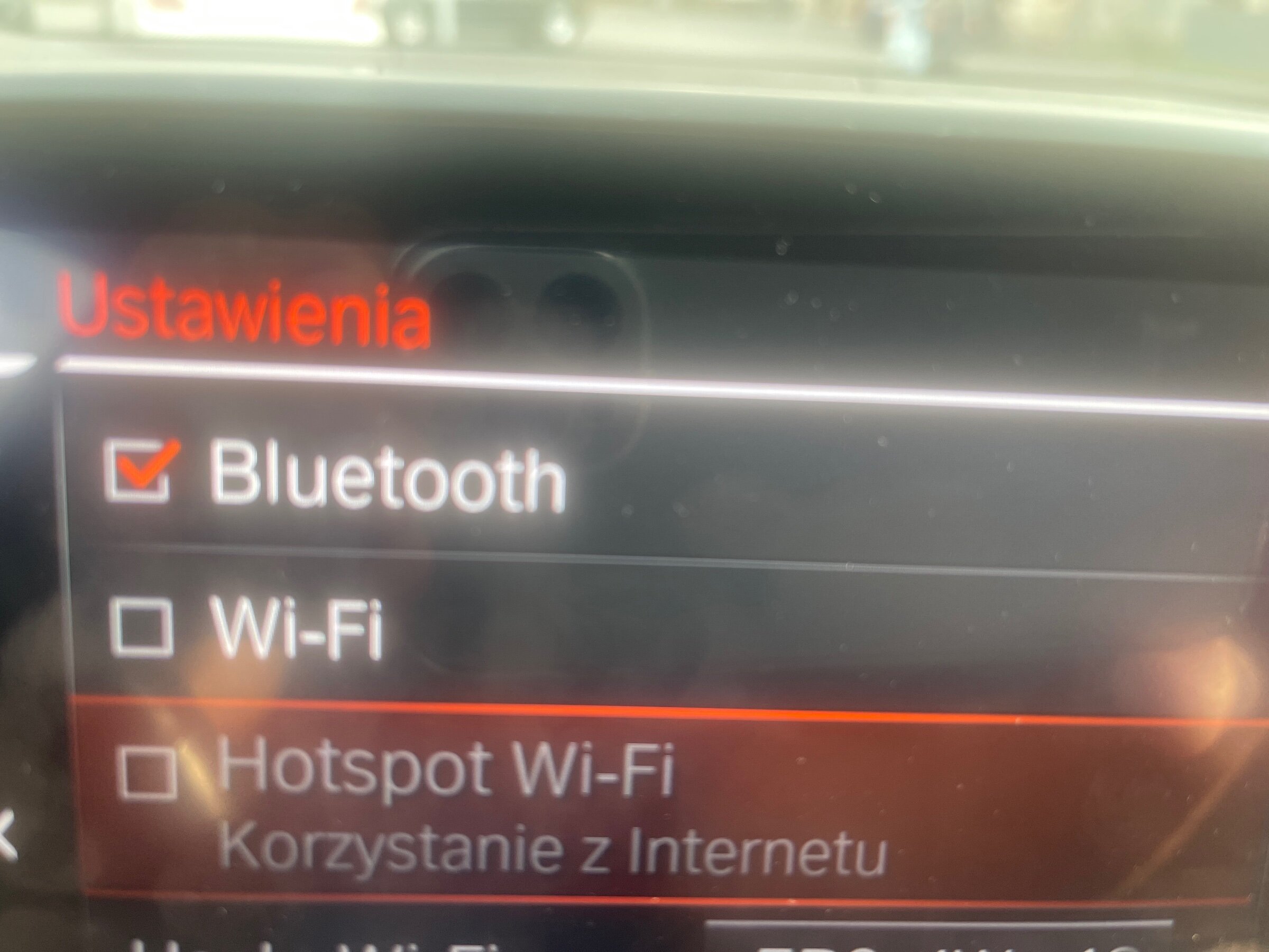

Akurat jestem na urlopie i przestał mi się łączyć telefon z iPhone’em.W ustawieniach Bluetooth jest aktywowany ale WiFi nie da się.A do Apple CarPlay musi potrzebna jest łączność z Bluetooth i WiFi.Pytanie gdzie może ten moduł WiFi się znajdować?
Pozdrawiam
To jest w jednostce wbudowane, tylko antena jest zewnętrzna. Przytrzymywałeś przez 30 sekund włącznik navi, aż jedostka się zresetowała. Często pomaga.

Dzięki kolego.Zrobilem ten reset i tel. również.Wszystko wróciło do normy i działa.👍🏻👏🏻Pozdrawiam
