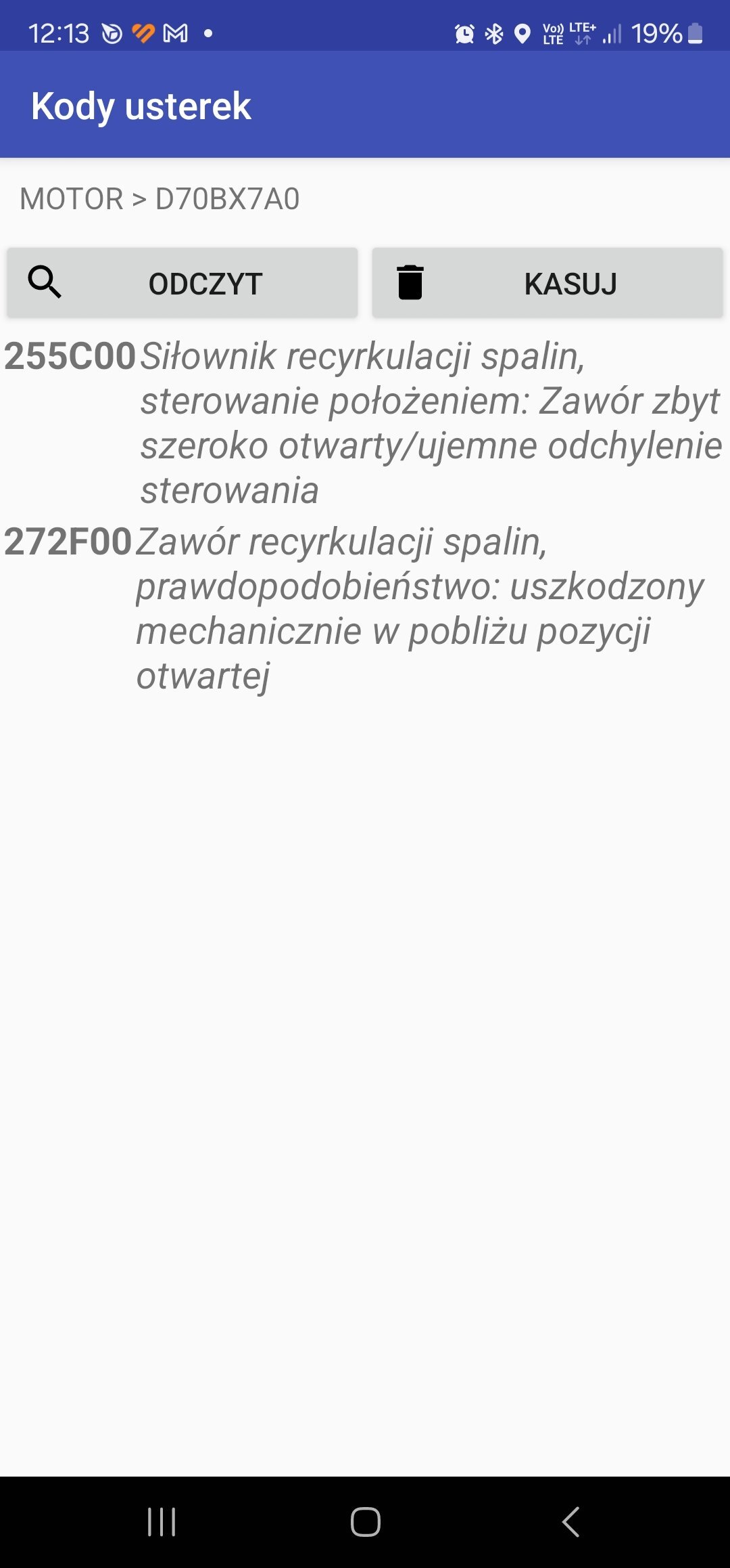

Błędy egr 255c00 272f00
Witam,
 Wyskoczyły mi błędy egr 255c00 272f00 i auto zgasło,  po ponownym odpaleniu ponownie,  po kilku próbach w trakcie pracy silnika wykasowałem błędy i narazie spokój, chociaż na zimno podczas ruszania delikatnie dławi się.  Czy EGR do czyszczenia czy już do wymiany? Po wymianie egr  trzeba go jakoś w aucie przeprowadzic adaptację?  Czy po założeniu poprostu zacznie działać?
