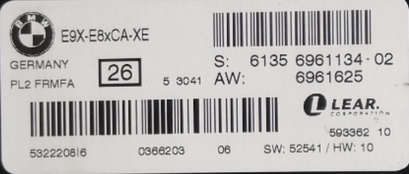

Podejrzewam, że zepsuł mi się moduł komfortu (BMW X1 z roku 2010). Chcę kupić używany moduł komfortu, na którym są dwa numery:
S: 6135 6961134 – 02
AW: 6961625
Tabliczka modułu w załączeniu.
Nr VIN mojego BMW to VM71819. Pasują do niego następujące części:
https://www.realoem.com/bmw/pl/part?id=VP51-EUR-04-2010-E84-BMW-X1_23dX&mg=61&sg=25&diagId=61_2574&q=61359390491
Chodzi więc o część nr 61359390491 Moduł przestrzeni przypodłogowej 3
From: 01.04.2015 To: 27.03.2017 (Zakończono)
Superseded by: 61356827064 (18.11.2016 — ), obustronnie wymienialny
Dalej jest napisane między innymi:
Supersedes:
61356961134 (01.09.2004 — 12.10.2005), wymieniany odwrotnie
61356961625 (01.12.2004 — 24.11.2004), obustronnie wymienialny
Czy moduł, który chcę kupić będzie pasował do mojego auta? Czy AW: 6961625 załatwia problem wymienialności części wstecz, czyli dla nowszego auta niż rok (produkcji/edycji) sterownika?
Jakie masz objawy? Nowy będziesz musiał dopisać do auta i zakodować pod wyposażenie. Nie lepiej oddać do naprawy? Wraca Twój więc tylko wpinasz.
Czasami wystarczy też reset nawet przez bimmertool:)
