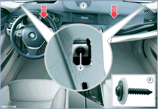

Witaj, Jedną z przyczyn jest wycierajacy się filc pomiedzy deską a szybą, który po pewnym czasie powoduje skrzypienie. Są rózne patenty, ale osobiście uważam ze jedynie demontaż deski i montaz nowego filcu trwale rozwiązuje problem.  Mozesz sprobować zluzować śruby mocujące, cofnąć deskę nieco do tyłu i dokręcić pomownie.  Jest nawet instrukcja serwisowa mowiąca o tych problemach.
Dzięki.A masz może jakąś instrukcję które to śruby poluzować żeby nie demontować deski
Dzięki.A nr.1 to taka sama śruba?.To tę osłonę na słupku trzeba ściągnąć i kratkę w środku.To jakoś się podważa bo nigdy nie ściągałem?
Masz może dostęp do tej instrukcji?
